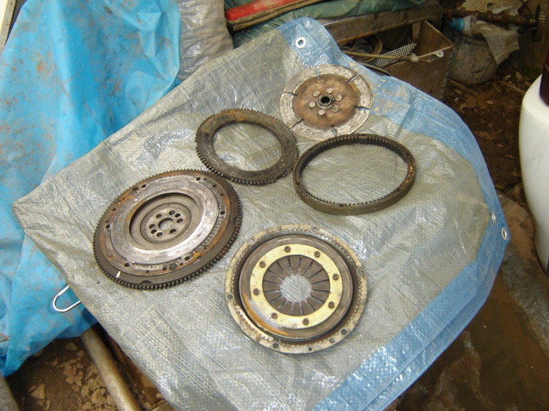

MessageSujet: Re: MA VOITURE DE COURSE DE COTE   Dim 23 Mai 2010, 12:23
Et voici l'embrayage  racing artisanal comme tout le proto :Donc je recherche sont historique merci ! Se serait un mécano du Mans qui l'aurai faites à l'époque la bleu il y avait et une boite colotti j'ai l'ai vu c'est celle qui est dans la rouge mon ex: Mrs les modérateurs c'est moi qui l'ai prise en photo la rouge ce sont mes droits d'auteur .Jai donné les négatif à son ancien proprio et pilote Marcello Tonuitti à Lyon  ! je rappelle que mon proto bleu est de 1973 avec sa carte grise je n'arrive pas à bien lire ses inscriptions sur l'aile passager je crois que cela commence par 000 si je gratte je verai mieux!

MessageSujet: Re: MA VOITURE DE COURSE DE COTE   Lun 24 Mai 2010, 11:45
Pas tout à fait artisanal ton embrayage, puisqu'il s'agit d'un AP Racing( CP 2012 de diametre 184) en repere rouge ou orange. C'est du classique sur une auto de côte, mais violent pour les cardans ,pignons et autobloc. Usinage plateau aux cotes pour adapter la bonne pression du mecanisme et ca roule . Un embrayage top.

MessageSujet: Re: MA VOITURE DE COURSE DE COTE   Lun 24 Mai 2010, 18:22
ben oui salut vprestige je voulais dire le volant moteur pas le disque.Au fait un kart ou pas la X tu as fait quelques montes avec vénard! Ca bouge sa glisse ou c'est neutre comme tenue de route. Je suis hs je déménage comme tu as pu voir sur mon site. Merci pour les renseignements affraid tu connais à fond le sujet dommage que tu soit pas à côté

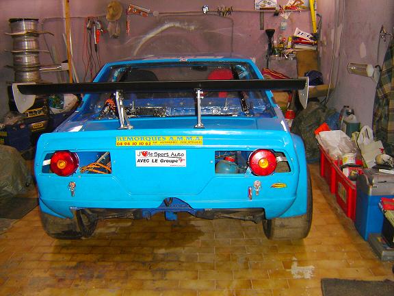

MessageSujet: Re: MA VOITURE DE COURSE DE COTE   Mar 25 Mai 2010, 19:54
NEW LOOK GULF j'attends mon moteur et ma boite et je dois la refaire passer au ct ffsa voir si tout est  bon
