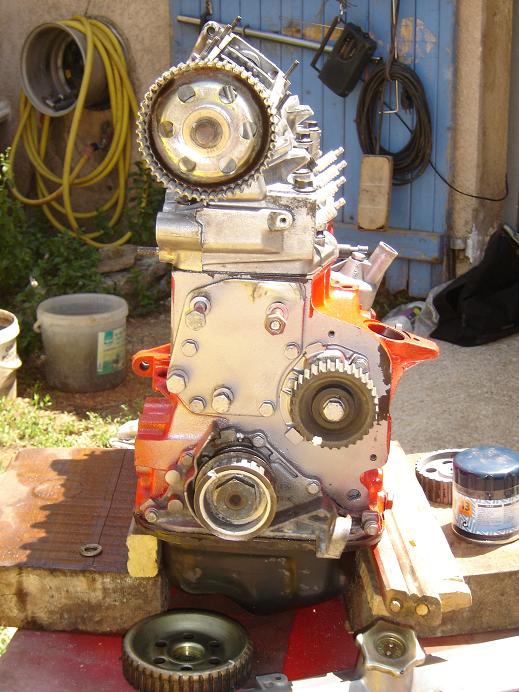

MessageSujet: NE MONTER PAS un moteur de lancia 1300 dans votre x   Dim 24 Juil 2011, 09:37
Oh merveille au désepoir NE MONTER PAS un moteur de lancia delta!
Rien n'est pareil grrr! Sad
Mon mécano a du mettre une poulie de punto gt mais une courroie distrib fiat ref 999 CT.
la cullasse touche la courroie:on coupe le bouchon d'eau?pour installer le galet tandeur c'est à l'opposé une plaque pour boucher le trou de la pompe essence bref un proto!!!
et repercer le joint de cullasse pour la visserie non conforme:( et la cullasse a les soupapes qui touchent au point mort haut sérrée à 4.5kg puis 8.5kg revue tech fiat lancia delta!

Ce moteur lancia ref carte grise que j'ai revendue! si mon souvenir est bon 831AB000,le bloc et cullasse et mon vieux acc 1299cc en bielle longue car on aurai du monter des bielles courtes alors que là j'ai du punto gt turbo forgés et les pistons(fiat lancia punto gt) dépassent de 1mm plus haut que la culasse!!! J'ai retrouvé une pochette de joint complete oui sur le joint de cullasse 1500cc les trous sont fait mais maintenant on a pas envie de redéculasser!!!!!!!

Voila il nous avons réadapté les 3 poulies de compet j'ai trouvé une courroie qui vas bien mais il faut réaléser la poulie neuve du tandeur excentrique Sad et d'autres modifs sur l'admission et echap à agrandir car les collecteurs butent,et faire une nouvelle adaptation agrandir l'admission à la guillotine qui j'éspère me donnera 30cv en réglant la pompe injection méca bosch.Allumage électronique minarelli et 4 bougies racing de chez oreca!
On part avec 75cv un arbre à came retaillé 15cv, pistons 86.40 grosse soupapes adm 40mm echap 33mm un bon equilibrage villo volant allégé bielles forgées allez soyons optimiste 30cv et 10cv pour 4/1 l'échap vide .Tu gagne 5cv en supptimant l'alternateur "il faut une bonne baterie" et pas de radiateur d'huile,un carter cloisoné: 160cv Smile
Une autre modif por la courroie pompe à eau klebert industrie car belle est bouffée par une poulie métal ,il faudra en faire une sur mesure 90€ j'attends!
