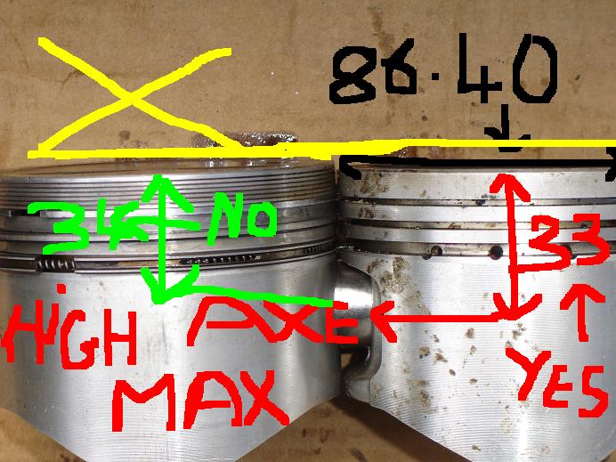

MessageSujet: suite moteur trouvé!   MA VOITURE DE COURSE DE COTE - Page 4 Icon_minitimeMar 09 Aoû 2011, 10:46
MA VOITURE DE COURSE DE COTE - Page 4 DSC00851%2B30
voilà le piston est plus haut et le vilo surement à une course réduite!

Vous voilà édifiez c'est vraiment caca! J'éssaye de contacter le revendeur pour avoir des bielles courtes de 128as 120mm en échange des 128.50mm delta rallye 1300cc neuves forgées!
MA VOITURE DE COURSE DE COTE - Page 4 DSC00851%2B30%2BexplainJ'ai une occase en pistons forgés tout mon livret A pffff je doit réfléchir car cela fait quelque mois que je sius au rouge et coincé à la maison!
Smile Gardon le moral tout reste possible!!!
