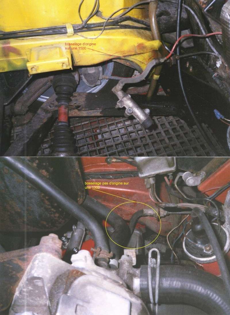

j'ai lu sur le forum que le longeron doit avoir un bossage pour laisser passer la boite 5 mais moi je ne l'ai pas , va falloir que je me penche sur le sujet

Voici deux photos, une 1500 et ma 1300 sur laquelle tu peux constater
qu'il n'y a pas de bosselage.
Excuse moi pour les dessins mais je suis nul en informatique!

Merci PP91
ils sont bien tes commentaires
je vais pouvoir modifier la mienne avec ces indications, je ferais un montage à blanc avant de passer en peinture,

il a fallut faire le bossage sur le longeron pour que la boite 5 passe, merci PP91 pour les conseils que tu m'a donné
