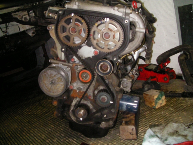

Voici des photos pour Thierry,
Et qu'en pensez vous pour le joint, il me semble que la portée au cylindre N°1, coté distri n'est pas bonne.
Ce qui occasionnerai ces déperditions d'eau dans les tours.

MessageSujet: Re: 1500 remplacé par brava 1600   Jeu 10 Mar 2011, 10:41
salut pat oui bizarre tout ca vu les couleurs des soupapes pars contre pour le maitre cylindre de frein je vais reflechir Very Happy bon courage pour la suite tiens nous au jus

MessageSujet: Re: 1500 remplacé par brava 1600   Jeu 10 Mar 2011, 10:58
Non, je trouve que les soupapes ont une bonne couleur.
Pour ce qui est du maitre cydrindre, c'est une blague, le mien se porte bien, et comme toi tu a galeré, j'y ait bien pensé lol!

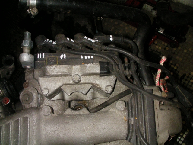

Pour Titi, un support qui n'avait pas eu de photo! Rolling Eyes
C'est réparé:
Et pour le passage du reniflard:
Voila ce que mon Fils Nonodu33 a fait! bravo2
Je devrai remettre la bête dans son emplacement demain, si tout va bien!
Je n'ai pas dis que ça tournera! caf
MessageSujet: Re: 1500 remplacé par brava 1600   Sam 19 Mar 2011, 02:24
Attention, ta goulotte de reniflard, qui est aussi celle de remplissage d'huile, ne doit pas laisser remonter l'huile lors du remplissage.
Les tubes de reniflard et de dégazage doivent donc être orientés nettement vers le haut !!!

Bien vu Bernard,
Mais la photo donne cette impression, en réalité, le petit tube métallique de "dégazage", est horizontal, et je n'ai pas eu de PB précédemment
Il n,'empêche que je vais essayer de le faire remonter un peu pour améliorer cette configuration.
MessageSujet: Re: 1500 remplacé par brava 1600   Sam 19 Mar 2011, 08:12
Ah ce fameux tube de dégazage, il nous a causé du soucis sur mon X1/9. Ce n'est plus qu'un mauvais souvenir aujourd'hui mais quelle galère !...
Petit conseil perso : lors du remontage, attention au passage du câble (capteur de je ne sais trop quoi) qui passe prêt du support moteur latéral droit, câble qui rentre ensuite dans le compartiment moteur coté distribution. C'est un câble multibrins composé de 4 couleurs. Sur mon auto il s'était sectionné lors de frottements répétés sur la partie métallique du support moteur latéral droit. C'est en partie la cause des nombreux ratatouillages dont je vous ai parlé précédemment sur mon post. La voiture passée sur la console DIAG ne renvoie aucune anomalie, elle démarre bien, roule parfaitement pendant 15mn et soudain ratatouille et décélère si ce capteur a un mauvais contact ou est sectionné. Il est très difficile d'accès ensuite et ne peut pas être remplacé du fait de son extrémité qui rentre dans le compartiment de distribution. Nous avons passé avec Papy une journée à ressouder fil à fil et brin par brin ce ral de câble... Alors prends toutes les précautions qu'il faut pour l'éloigner définitivement du support moteur et de toute partie métallique qui pourrait l'endommager pendant le roulage.

Ca y est, l'ensemble est dedans! cheers
Mais galère, j'ai fait tomber une rondelle d'épaisseur tat (pour le support moteur anti basculement) en alu entre le volant et le moteur, donc redéposer le silent bloc de la traverse inferieure et la tôle pour avoir acces, elle est coincée derriere le volant, bonjour l'acces, cet aprem, je vais essayer en soufflant?
Titi, la prise blanche concerne le capteur de point mort haut, et la noire dont tu parles est le capteur de phase de l'arbre a came d'admission, ce faisceau a une gaine anti chaleur, donc j'en ai déduis qui ne fallais pas qu'elle touche le bloc moteur, et la fixer de la sorte, avec l'autre a son coté (capteur de point mort haut)
Il me reste a remonter les cardans, toutes les tuyauteries, tous le cablages....
