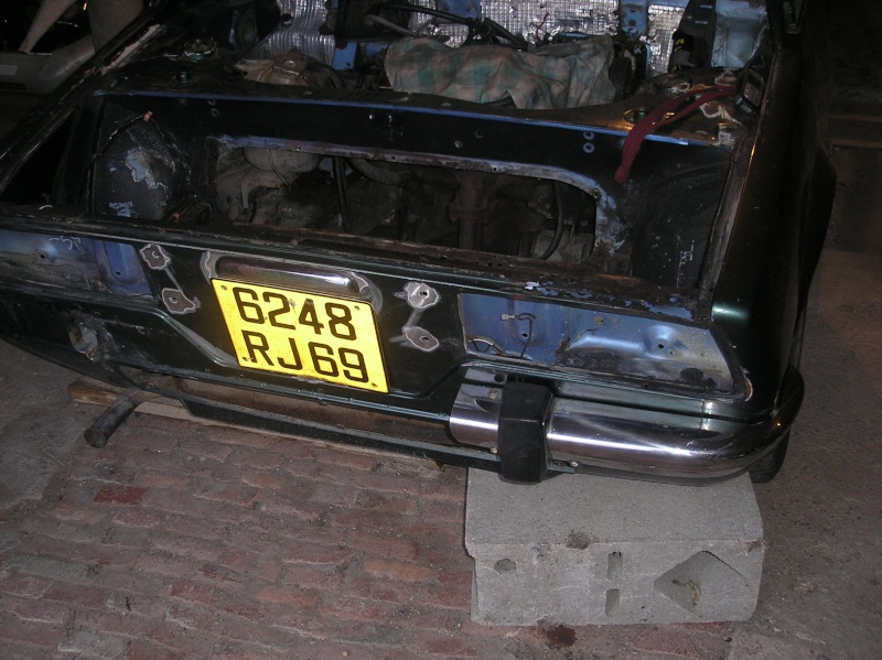

| Qui peut me mettre une belle photo de face avant d'une 1300 démontée ? Genre photo que j'ai mis de la mienne afin de comparer avec la 1500 et voir quel sont les solutions pour convertir des gros pare chocs "americain" en fluide 1300. imagik.fr D'avance merci ps : si quelqu'un a des photos d'une 1500 déja transformée, bien sur je suis preneur | |

| Merci Bruno, Quelqu'un peut'il confirmer si comme je le pense, le logement pour les clignotants est le même sur les deux caisses, auquel cas je dois me mettre en quéte de clignonants de 1300, sinon n'importe quel ensemble d'ancienne fera l'affaire. | |

| J'ai l'impression que la transformation look 1500 --> 1300 fait des envies à nombre d'entre vous. Je l'ai fait sur mon X1/9 (celle que vous voyez ci-dessus). Il y a quand même un peu de travail avant d'arriver à ce résultat : boucher des trous, en refaire d'autres, créer les pattes de fixation à l'avant (ne pas oublier le crochet de remorquage), trouver la grille de radiateur pour 1300, fabriquer le spoiler en résine (peine perdue pour trouver un d'origine en métal...), installer les clignotants 1300, boucher l'espace vide entre les phares et la caisse (petite plaque rectangulaire en plastique), et bien entendu repeindre la caisse !!! mais ce n'est pas insurmontable.

| Merci Titi, Donc si je lis "entre les lignes" les clignotants de 1300 sont directements compatibles avec la coque de 1 500 ! Pour le reste, les trous c'est déja bouchés, le spoiler et les pare-chocs c'est OK reste à trouver ou confectionner une grille. Le plus gros soucis étant de fixer les PC correctement tout en conservant un (deux) anneau(x) de remorquage mais j'éspere trouver une bonne solution. Et bien sur les clignotants de 1300

| Comme l'a souligné Titi91 il y a quand même un "peu" de travail et sans doute plusieurs solutions techniques pour y arriver. J'ai choisi de ne pas percer la carrosserie ! mais par contre il faut couper tout ce qui géne; cela dans le but de pouvoir éventuellement rouler sans pare-choc car, (mais c'est un avis tout à fait personnelle) je trouve que c'est nu que sa ligne est la plus pure. Donc Tronçonner : imagik.fr Pour ce résultat : imagik.fr Je vous mets des détails des piéces trés rigides que j'ai faites en percant le longeron pour un deuxiéme boulon afin que le tube ne bouge pas sur son unique axe. Les 2 grosses vis BTR peuvent être remplacer par un anneau de levage M12 pouvant donc servir pour un remorquage ou un maintien sur une remorque. imagik.frimagik.fr D'ici quelques semaines je ferai l'arriére; mais il y a sans doute moins de travail (cela quand je restaurerai l' AR de la voiture). | |
