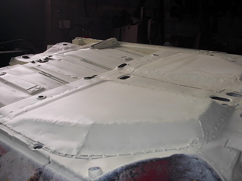

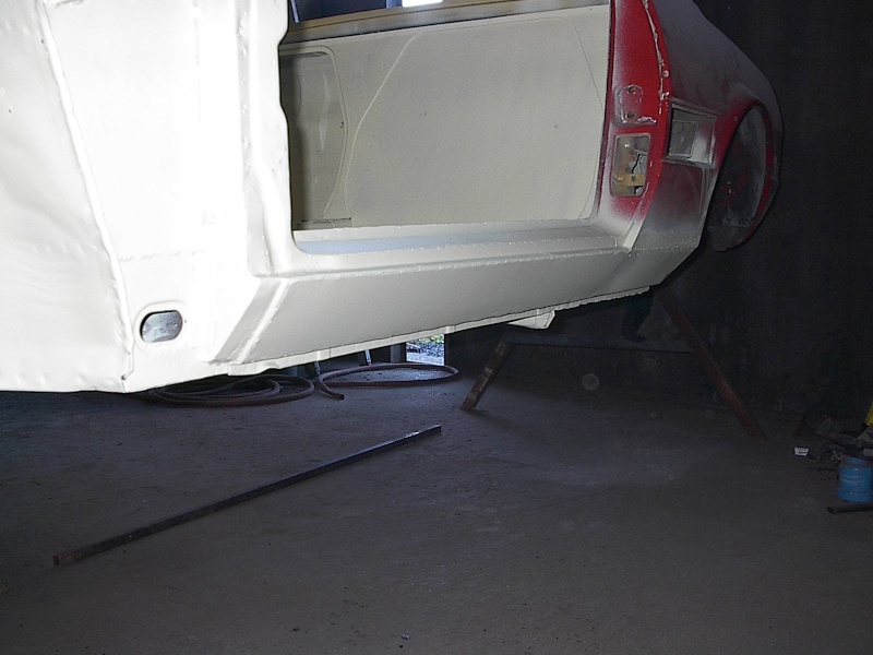

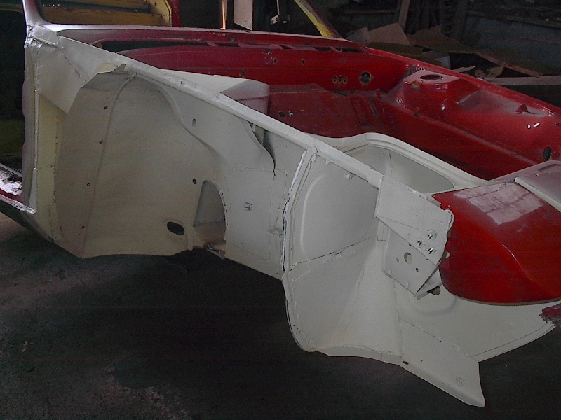

Trés bonnes observations et merci de vos conseils a la prudence, effectivement, elle est plutot bien rouillée! C'est une x1/9 de 1974, mais bien vu, le moteur n'est pas d'origine, il semblerait qu'il soit d'une Tipo 1600 (ref 835 a1 000). Les photos du démontage datent de plusieurs mois, depuis j'ai constaté l'étendue des dégats, j'ai refait les bas de caisses, les seuils de portes, les planchers,le circuits de chauffageet bien plus encore! Pour me faciliter le travail, j'ai réalisé un "tourne broche":
encore un peu de travail avant de rouler! Im001511
vue de dessous:
encore un peu de travail avant de rouler! Im001611
l'avant droit:
encore un peu de travail avant de rouler! Im001612
et encore:
encore un peu de travail avant de rouler! Im001710

Pour ce qui te concerne, les photos de ta voiture en cours de restauration montrent que tu fait ce qu'il faut pour obtenir un résultat pro donc tu ne seras pas décu, mais c'est un boulot considérable, que ceux qui ne s'y sont pas frottés ne peuvent pas imaginer !!!
Le tourne broche que tu as réaliser est en effet la meilleur solution pour travailler dans les conditions idéales. (soudures à plat notamment)
Nous verrons donc dans quelques temps une 1300 en bon état et c'est suffisament rare pour être remarqué, d'autant que le travail illustré sur ton reportage photographique, sont la démonstration de ta passion, car si il était question de coût, nous serions dans des zones innavouables...
