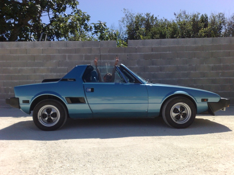

ayant été "déposséder "de mon 1300 par chris x1/9 (n'invité pas vos amis en vacances ...);je vous présente donc sa remplacente un 1500 de 1980 totalisant seulement 71000 kms
voici donc la belle bleue
et il y a deux jours lors de l'échange a coté de bourges,
au revoir mon 1300 que je reverrai certainement chez chris x1/9
elle est dans un état d'origine magnifique ,n'ayant eu a ce jour que trois propriétaire , seul deux petites cloques de rouille a l'avant droit , un fond
de coffre légèrement rouillé et un coté de coffre avant (renfort sous le longeron) attaqué .
je dois revoir la boite qui avait été refaite a neuf (suite a un blocage dû au désserage des vis de cardan) .
au remontage de cette dernière sur l'auto ,ils se sont rendu compte que seule la 3 et la 4 passé; il semble qu'il y est un probleme au niveau du selecteur de vitesse d'ou réouverture de la boite en vue (sous les conseils avisés de "saint" pierre).

Very Happy comme elle est belle - super . Jeff Very Happy
Nombre de messages : 3152
MessageSujet: Re: nouvelle présentation en 1500   Mer 21 Juil 2010, 16:51
ca lui va tres bien ce bleu clair

elle est tres joli et propre

Bienvenue avec ta 1500, Bruno, elle semble superbe !!!

effectivement jéjé elle est superbe. c'est ce qui m'a fait craquer car j'ai toujours eu une préférence pour le 1300 ,mais au vu de l'état d'origine de celle-ci ,j'ai fait le choix de gouter au 1500.
il faut que je resolve un pti souci à la boite et je pourrais en profiter .

ta voiture et superbe ,mais je la trouve un peut trop bleue
ce qui n'empêche que tu as fait une très bonne acquisition

Ton acquisition est magnifique.
Personnellement, je viderais le vide poche avant photos, et je rajouterai un coupe batterie pour éviter le démontage de la cosse a chaque arrêt prolongé.

Trés propre cette 1500 bleue !
