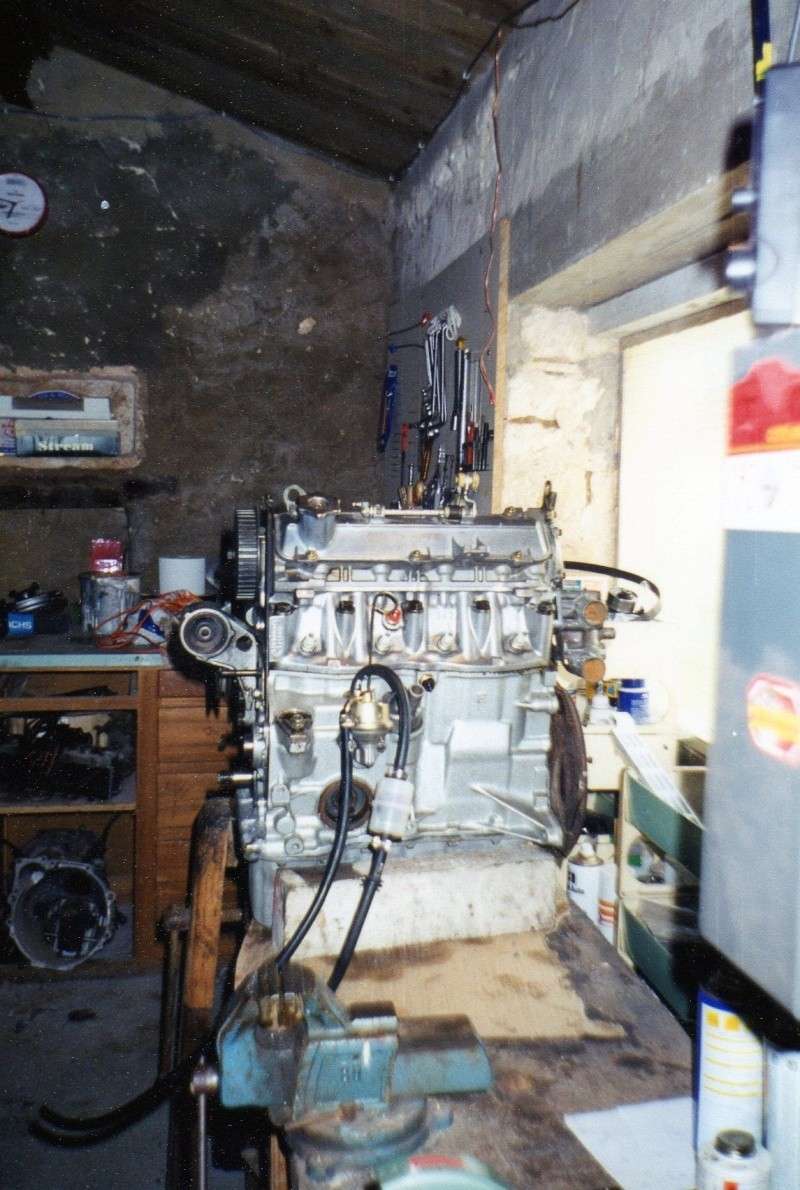

pour ma part,aprés un bon brossage et dégraissage ,
j'utilise un apprêt phosphatant de carrossserie (préconisé pour les toles acier ,
la fonte et les toles galva) employé au pinceau et ensuite peinture auto
(un gris métal en brillant direct ) au pistolet.
le moteur de mon premier 1300 en 97
pour l'alu si tu veut le polir ,le belgom alu est super éfficace
passé a la laine d'acier d'ébenisterie puis poli au coton de lustrage,
mais il faut beaucoup d'huile de coude . Crying or Very sad Crying or Very sad
