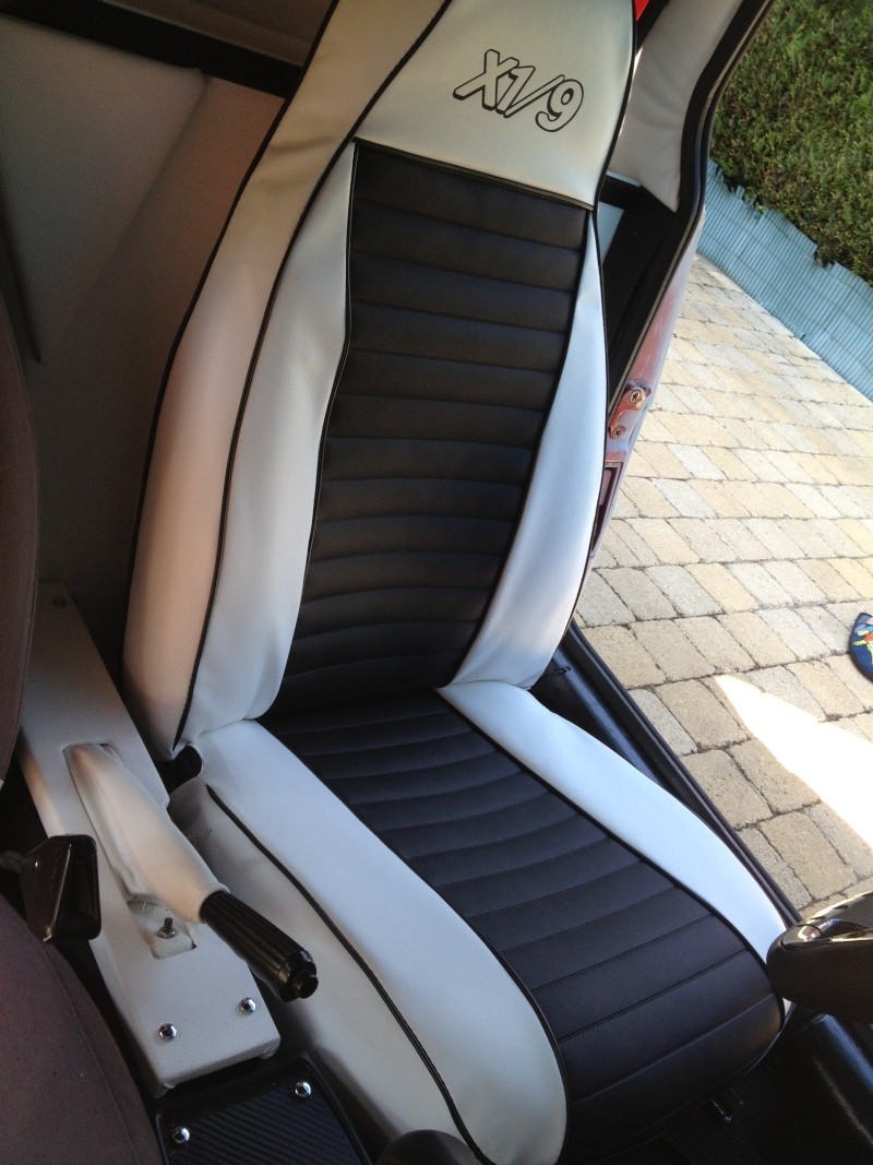

J'ai recu mes houses d'italie (en vente sur eBay) j'ai quelque ajustement a faire mais c'est pas trop mal, au moins je garde les sieges d'origine...
Alex vous présente sa x1/9 , look Dallara - Page 6 Img_1718

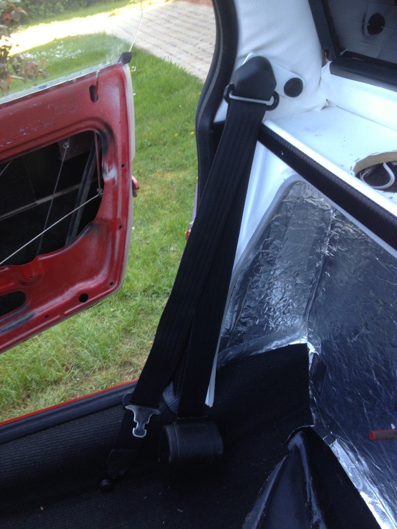

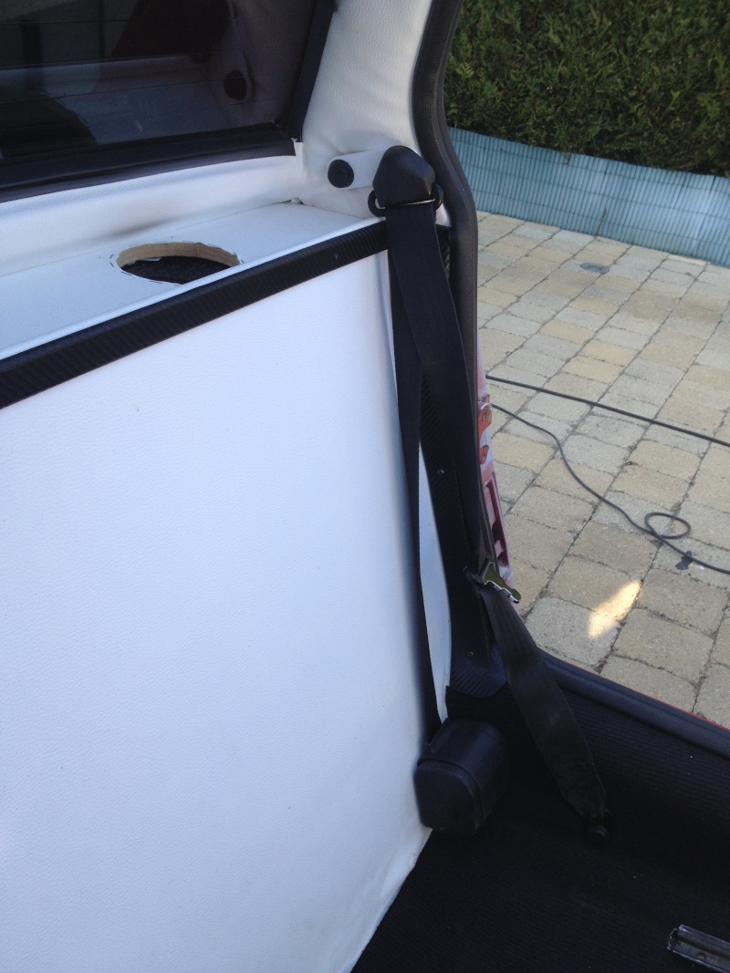

Et j'ai reglé mon probleme de ceinture de securité, en rajoutant des pates de 10cm en acier suffisamment costo afin de deporté la boucle, ca donne ca, cote conducteur :
Alex vous présente sa x1/9 , look Dallara - Page 6 Img_1724
J'ai du percer la cloison du fond pour fixer l'enrouleur cote conducteur car d'origine sur les 1300 il n'y a pas la plaque de fixation, du coup j'ai rajouté un renfort en dessous pour la rigidité :
Alex vous présente sa x1/9 , look Dallara - Page 6 Img_1725

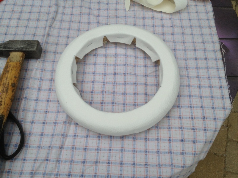

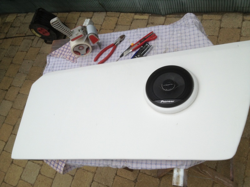

Realisation d'entretoise pour les enceintes, decoupé, arondi, habillé, tester...
Alex vous présente sa x1/9 , look Dallara - Page 6 Img_1815
Alex vous présente sa x1/9 , look Dallara - Page 6 Img_1816
Alex vous présente sa x1/9 , look Dallara - Page 6 Img_1817

salut alex beau boulot, mais moi qui ai refait mes panneaux récemment petite question, pourquoi avoir fait des entretoises pour tes hp?

Pour les entretoises, malgres des enceintes a tres faible profondeurs (4.5cm d'encastrement) l'aimant des enceintes est en contact avec les cables des vitres, d'où l'entretoise qui va regler ce probleme.
