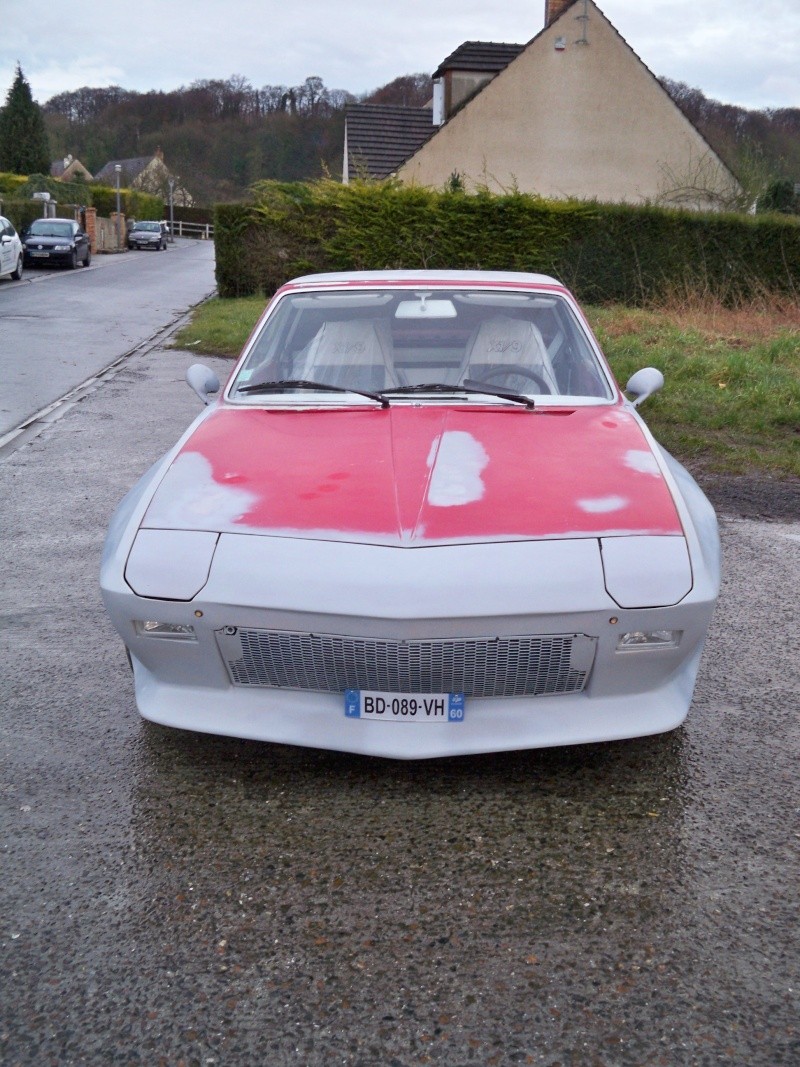

Ca y est, la face avant ou il y avait enormement de travail est fini, je vais pouvoir rechercher les petits default a droite a gauche pour finir la carrosserie.....
pour commencer j'ai opté pour des clignotant led tout petit (mais encore trop gros pour moi, j'aurai preferé une face avant avec uniquement mes anti brouillard)
les phares sont prêt.... Quel galere pour regler l'ouverture/fermeture pour que ca ouvre assez et que ca ferme completement..... mais c'est fait :
Les anti brouillard sont en place, et, afin d'eviter d'avoir a rajouter encore un autre feu pour les feux de position, j'ai desidé d'iluminer les anti B avec une ligne de led blanche en guise de feu de position:
La calandre est ajusté, la plaque de moto trouve bien sa place, la face avant me plaie bien...

MessageSujet: Re: Alex vous présente sa x1/9 , look Dallara   Mar 24 Fév 2015 - 21:40
J'aime bien aussi ton style épuré; mais je trouve le volume un peu lourd sous les phares. Effectivement on y trouverait les projecteurs principaux en remplacement des escamotables, ou alors des prises d'air pour les freins que ça allégerait cette zone.
Aussi ta grille de calandre ne va pas avec l'ensemble: il te faut une g*eule plus béante avec juste une ou 2 barres pour "tenir" cette bouche; quitte à poser une grille plus enfoncée pour protéger le radiateur des projections de gravillons.
Enfin tes cligno (très bonne idée ces LEd), ne me semblent pas bien placés (esthétiquement parlant), il ne sont pas "raccord" avec le reste des formes.
Aller, hop, hop au boulot!!!
Euh, bon ce n'est que mon avis et surtout c'est ta voiture, tu fait bien comme tu le sens. :-)
Je ne suis pas un "pape" de la X1/9 ; quand je ne sais pas, je m'abstiens...

MessageSujet: Re: Alex vous présente sa x1/9 , look Dallara   Mer 25 Fév 2015 - 14:43
oui je suis d'accord, comme je l'ai marqué, avec du recul, pas de feux escamotable aurait été mieux, mais c'est beaucoup de boulot, et maintenant que je touche au but, je ne pense pas me lancer dans cette modif assez complexe (rechercher des feux, souder les phares, modifier le faiseaux.....). Pour les clignotant, j'ai longuement hesité a les mettres au extremité des ailes, mais tout comme la, c'etait excentré et encore plus voyant, le probleme du clignotant, c'est qu'il ne faut pas que je les mettes trop pres d'un sources de lumiere vives, au risque qu'on ne vois plus le clignotant, d'où le fait de le mettre sur le coté. Enfin, d'accord aussi pour la calandre, j'avait commencé a en faire une avec une grille noir, mais voyant que ca allait me prendre beaucoup de temps, j'ai choisi cette alternative, mais ca sera temporaire, une fois la voiture fini, et que je pourrai en profiter, je referai une autre calandre sur mesure, avec effectivement la grille dans le fond, juste devant le radiateur.
MessageSujet: Re: Alex vous présente sa x1/9 , look Dallara   Mer 25 Fév 2015 - 19:10
j'ai eu la meme reflexion; la calandre plus rentrée devrait alleger la face av

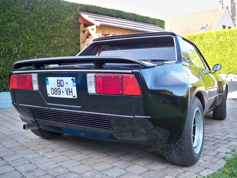

Ca y est c'est parti, enfin, apres 5 ans de travail, il est temps que ca touche au but.
Premiere etape demontage et camouflage
Puis Appret et poncage....
Avant peinture et vernis Very Happy
Puis décamouflage, remontage ect....
Voici le resultat, il me reste encore quelques baguettes a mettre ici et la, je veut teinter les vitres, mais le resultat est la....
Il me reste encore beaucoup de finition, a l'interieur et a l'exterieur, ainsi que le contrôle technique  Evil or Very Mad (toujours peur qu'il trouve quelque chose de grave)...
MAIS ENFIN, elle est presentable...

MessageSujet: Re: Alex vous présente sa x1/9 , look Dallara   Lun 8 Juin 2015 - 22:02
whaou  Je n'ai pas de mots!
Une exceptionnellement belle voiture !!! roul1
Voir le profil de l'utilisateur http://www.undix.de
Date d'inscription : 15/05/2007
MessageSujet: Re: Alex vous présente sa x1/9 , look Dallara   Lun 8 Juin 2015 - 22:29
Comment tu dois être comme un dingue Twisted Evil
Ça a l'air franchement canon ! Bestiale, elle semble prête à bondir Twisted Evil

MessageSujet: Re: Alex vous présente sa x1/9 , look Dallara   Lun 8 Juin 2015 - 22:45
Les jantes vont à ravir avec cette belle nouvelle robe afro .
