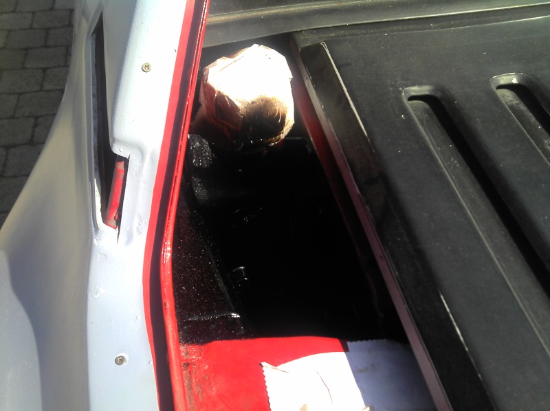

Une fois les ouvrant fini, j'attaque la caisse, avec le decoupage des ailes avant, je desside de garder la partie la plus en avant pour conserver le compartiment du phare.
Bien sur, le compartiment est traiter, bien refermé. Le passage de roue est aussi inspecté, deblaxonné pour voir l'etandu des degat et , ET, rien, casi pas de rouille (ca change), bon , traitement quant meme....
Pour l'arriere, mon pere m'a recommandé de ne pas decouper l'aile, il a peut que ca fragilise la caisse, comme elles sont en bon etat, j'ai dessidé de les laisser (apres traitement bien sur Surprised )
Apres tout ce traitement, encore un, le blaxon :
Ha oui, j'avais oublié, petite seance de rebouchage de trou a l'arriere (j'ai pas compté, mais il y a un sacré paquet de trou..... et pas de rouille, des trous fait expret)
Blaxonnage aussi de certain trou a probleme (toujours apres traitement...)

Bon, ok, quant on vois ca, ont ce dit, "y'a encore du boulot" c'est sur....
Enfin, oui enfin, mise en place du kit dallara, presentation des ailes, retouche, perçage, ajustement, preparation et enfin collage....
MessageSujet: Re: Alex vous présente sa x1/9 , look Dallara   Jeu 05 Mai 2011, 21:30
bravo
très beau travail , elle va etre super ta X cheers
j'adore le kit dallara, j'ai penser en mettre un sur la mienne mais j'ai pas osé No
la caisse etait encore correcte et ne meritait pas un découpage scratch
bon courage pour la suite
