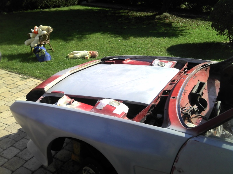

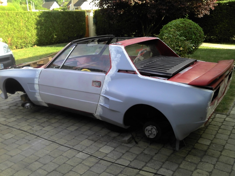

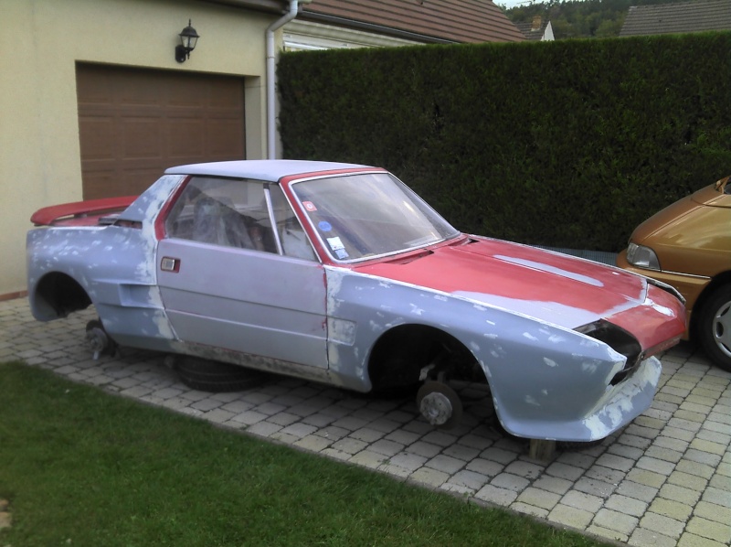

La carrosserie a bien avancé de tout les coté :
J'ai aussi attaqué les petits bobo (non elle a pas la varicelle...)
Puis un coup d'appret en bombe pour voir si le resultat me va :
(les bord du spolier sont moulé aux ailes)

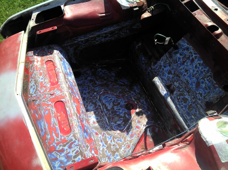

Puis soudure (les flans dans le coffre avant etaient ultra rouillé) et decapage du coffre avant (j'envisage de la blaxonner avant peinture, qu'en pensez vous?)
Premiere fois que j'essai de mettre le toit dans le coffre, c'est dur....... une fois peint ca va craindre les rayure...

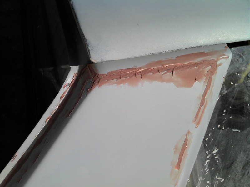

Bon maintenant, les mauvaises nouvelles, avec le soleil, le kit carrosserie travail, et la, j'ai remarqué des micro fissure qui apparaisse au bord de la jonction kit / carroserie d'origine. J'ai suivi les recommandations d'installation, a savoir collage du kit avec de la colle a par brise, j'ai rajouté des fixations (vis) tout les 10cm environ. Puis 1er rebouchage du bord des ailes au mastic armé (poncage) puis au mastic classic. Quelqu'un sais comment evité la reaparition des ces fissures?
(la fissure c'est le petit trait noir)
Du coup j'ai reouvert une saigné, et reboucher au mastic souple, vous pensez que ca ira?
