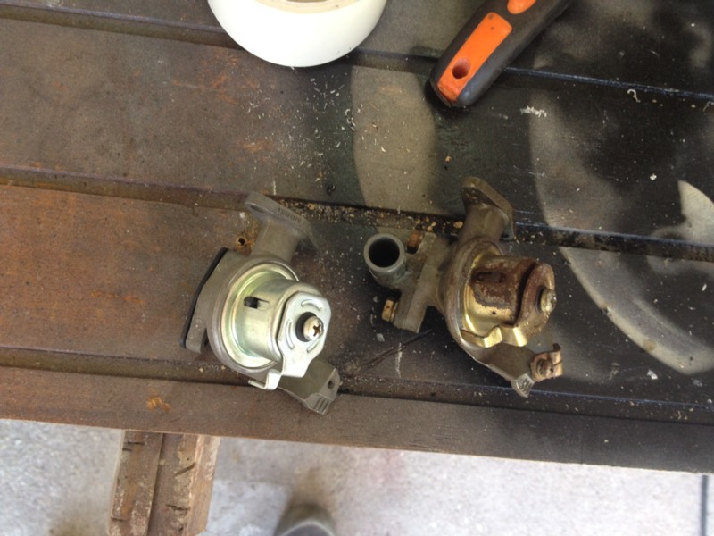

Changement du robinet de chauffage

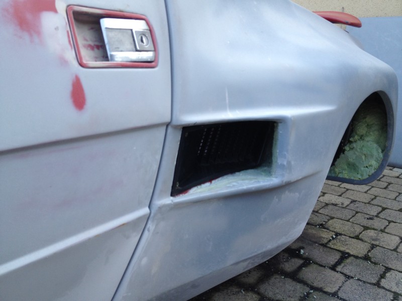

Ouverture des aerations, j'ai decidé de garder les prise d'origine pour une meilleur finition.

dit moi ca ne serait pas de la mousse expansive dans les passages de roue arriere??
si c'est le cas mefie toi que ca ne retienne pas l'humiditée Suspect
bon courage pour la suite bounce

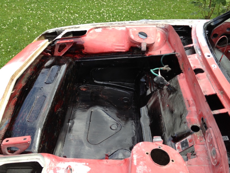

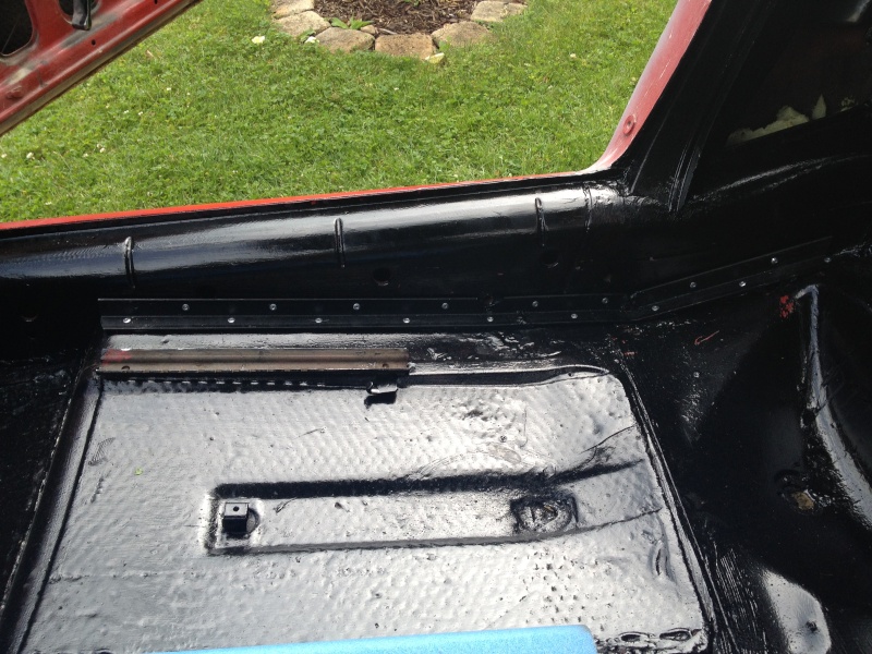

Alors voila, depuis la derniere fois, ou j'en suis :
J'ai fini les planchers en fibre
J'ai peint le coffre arriere avec de la peinture anti rouille (ont en met jamais assez...)
Idem pour le compartiment moteur
Idem pour le coffre avant
Tout l'habitacle a été réparer et traité...
Puis peint egalement.

J'ai mi des plaque de goudron pour insonoriser le planché
