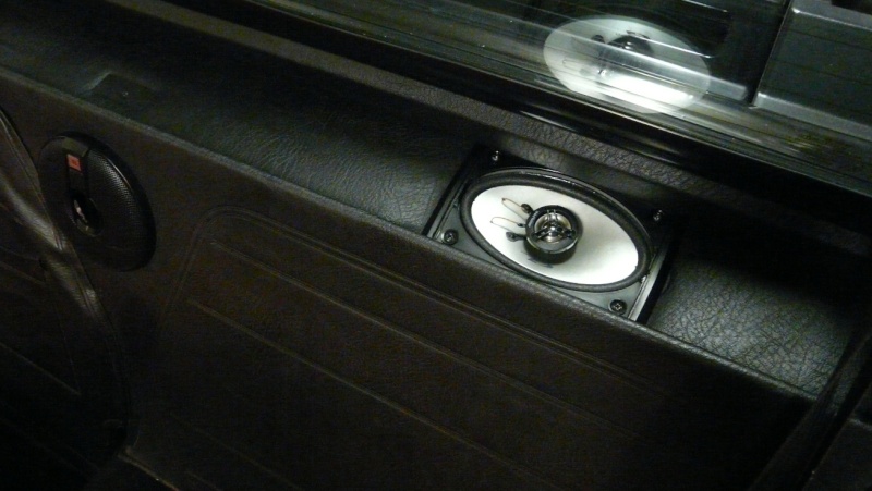

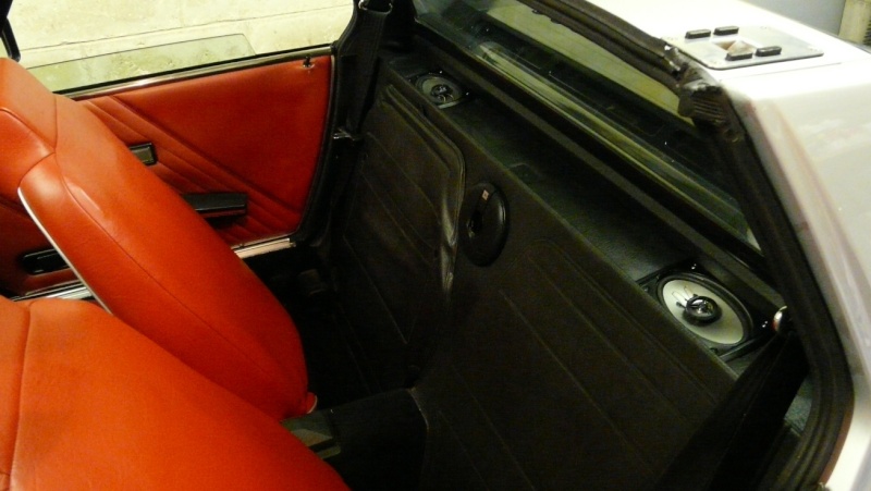

Je continu l'installation radio . J'ai déposé les haut-parleurs Pioneer d'origine .
J'ai gardé l'entourage mais viré la grille. Pour ceux que cela intéresse , je mets les photos des haut-parleurs
que j'ai trouvé. Ils ont la dimension parfaite pour les trous d'origine. J'ai donc installé ces hp et en finition
l'entourage des hp d'origine sans la grille.

MessageSujet: Re: BERTONE 1500 VS 1985 - thierry1500   Mer 07 Sep 2011, 15:07
Ben, moi je protègerai les membranes de mes beaux haut-parleurs tout neufs!
Conseil d'ami cop1
Je comprends que la grille d'origine ne soit pas assez haute pour passer au-dessus de la partie centrale (tweeter d'aigus) de tes nouveaux HP et que donc tu l'aies virée; mais une membrane de HP c'est fragile.
Je vois aussi qu'il y a un HP central qui débouche du "caisson de graves" de la roue de secours: ça va faire tr-tr-trembler les murs!!! Very Happy

MessageSujet: Re: BERTONE 1500 VS 1985 - thierry1500   Jeu 08 Sep 2011, 06:38
Bonjour Jlouis , pas de basse au milieu des deux sièges . Un ancien proprio avait mis un hp
repiqué sur le hp au dessus de la roue de secours . Je n'aime pas ce genre de montage donc je l'ai viré.
Ne subsiste que le trou fermé par la grille . Il faudrait que je trouve un moyen d'en faire un vide poche !!!

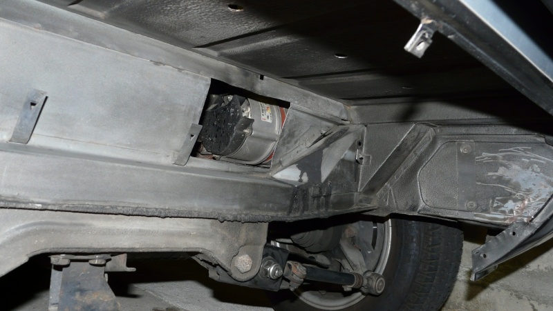

Bonsoir à tous . J'avais un bruit , un sacré bruit à l'échappement : GLING BLING GLING , infernal ce boucan de ferraille .
J'ai lu sur le forum qu'il pourrait s'agir d'une tôle dessoudée à l'intérieur du pot .
Donc démontage de tout ça pour inspection , nettoyage et antirouille .
Résultat : pas de tôle baladeuse mais PAS de joint entre le collecteur d'échappement et les deux tubes qui descendent .
J'ai mis un joint neuf et tout est parfait : que le bruit du moteur !!!
