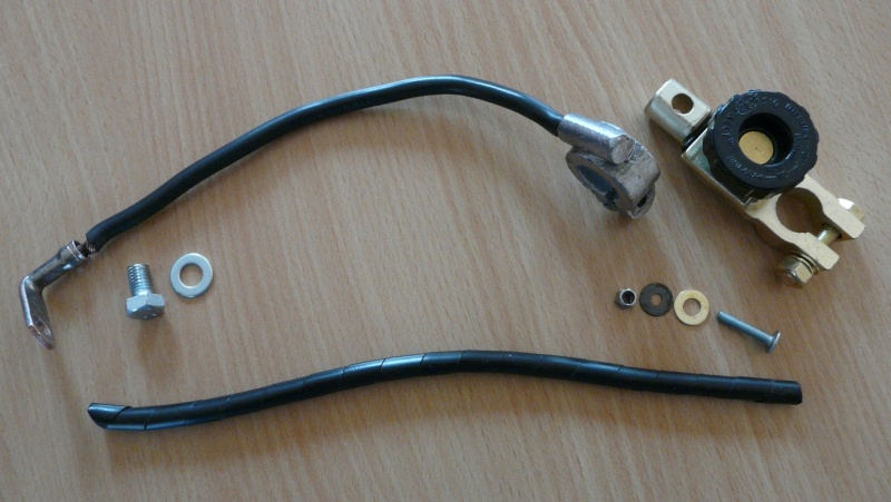

Salut à tous , en ce dimanche matin j'ai bricolé un peu sur la batterie. Ce n'est pas grand chose bien-sûr mais c'est juste pour le plaisir
de partager avec vous. J'ai démonté le câble négatif , nettoyer à la brosse , mis de la visserie neuve , installer un
coupe-batterie et entourer le câble de gaine spiralée.

Peux-tu en dire plus ? Où l'as-tu trouvé, combien ça coûte, comment couper le circuit ? relis
Moi, à chaque fois que je vais me balader en X, je rebranche la batterie et en rentrant, je la débranche car mon autoradio bouffe le jus saispas
(peut-être ferais-je mieux de virer cette me*de qui ne sert à rien en plus tongue )
MessageSujet: Re: BERTONE 1500 VS 1985 - thierry1500   Mar 28 Fév 2012, 20:47
Le contact se fait avec la molette; déserrer pour couper le courant. A placer correctement pour passer sous le cache batterie.
Lieu, disponibilité et prix : aucune idée mais c'est assez courant et pas excessivement cher.

A titre indicatif, j'ai fait ça sur mes deux roul2 , ce qui permet de garder le cache batteries d'origine en place:
Coupe batteries acheté chez le marchand de pièces détachée auto du coin

Le prix est de 17 euros chez Norauto . Le contact se fait en vissant la molette et bien sûr on coupe le courant en dévissant .
Comme je débranchais ma batterie à chaque fin de ballade j'ai fini par foirer le boulon d'ou cette petite installation
plus propre et rapide .

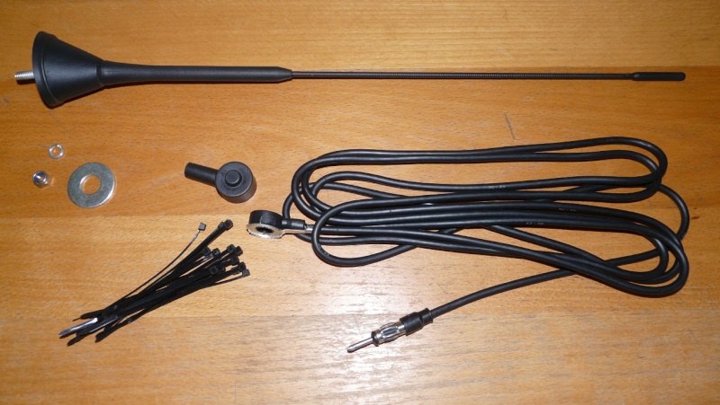

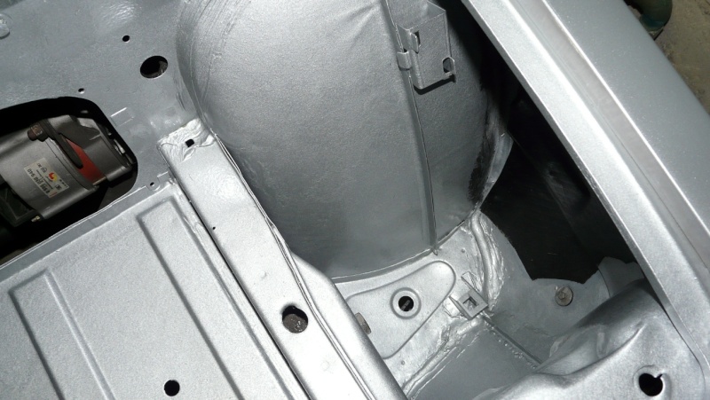

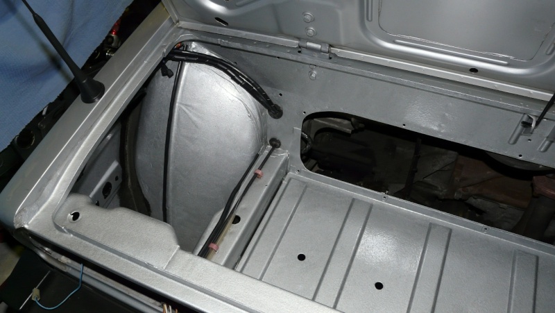

Salut à tous. J'ai attaqué la réfection du coffre arrière. Changement à nouveau de l'antenne radio.
J'avais mis une téléscopique qui se dévissait tout le temps. Donc pose d'une antenne de Volkswagen polo
que j'ai coupée de moitié.
J'ai antirouillé , peint et verni le coffre.
J'attaque les finitions. Pose d'un jonc caoutchouc sur les arrêtes en tôle .
Le même jonc sur la base réceptionnant le cric et petite bande de mousse caoutchouc sur la fixation verticale.
Plus de peinture écaillée et de vibrations.
Voila pour aujourd'hui.

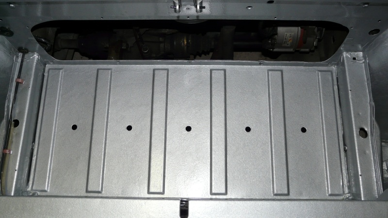

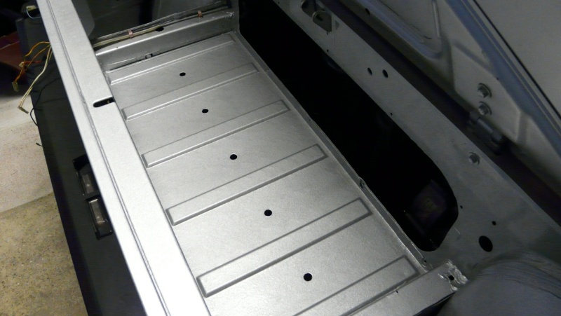

Bonsoir à tous , voici la suite de la rénovation du coffre .
Antirouille , peinture et vernis des tôles de coffre .
Pose de joint caoutchouc sur la tôle de fond de coffre .
Achat d'une plaque d'isolant thermique pour remplacer la laine de verre d'origine . Visserie neuve .
Voila le travail de cet après-midi . A bientôt .
