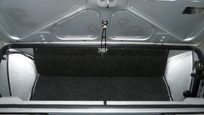

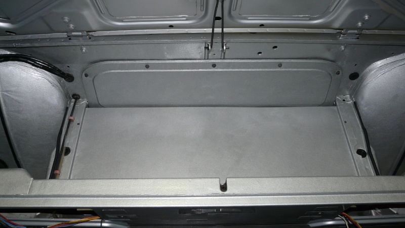

thierry1500 a écrit:
... Achat d'une plaque d'isolant thermique pour remplacer la laine de verre d'origine . Visserie neuve .
Joli travail, ça donne envie de copier; par contre ne vaudrait-il pas mieux mettre le côté aluminisé de la plaque isolante en dessous? (la chaleur provient du pot d'échappement posé en dessous du coffre) afin de d'abord renvoyer les calories pour qu'ensuite l'isolant n'ai à barrer le chemin qu'aux calories qui n'ont pas été réfléchies par cette sorte de miroir. Je vais chercher sur internet si on trouve des conseils de pose pour ce type de matériau. J'ai utilisé le même type de plaque pour isoler le coffre avant de la chaleur du radiateur (placé sous la moquette de coffre).
Nombre de messages : 920
MessageSujet: Re: BERTONE 1500 VS 1985 - thierry1500   Dim 06 Mai 2012, 14:42
Merci à vous tous pour vos commentaires si sympas . Very Happy
Pour Jean-louis : la plaque est aluminisée des deux cotés .
Nombre de messages : 2155
MessageSujet: Re: BERTONE 1500 VS 1985 - thierry1500   Dim 06 Mai 2012, 16:15
Ah bravo! la mienne n'a qu'un côté aluminisée d'où ma question "existentielle"... (ou d'en*u*eur de mouches, comme on préferre!)

Bonjour à tous . Voici la fin de la rénovation du coffre arrière .
Pose de la tôle de fond de coffre .
Nettoyage des "moquettes" au produit à ? à ? à moquette !!!!
Cure de jeunesse pour le cric .
Et pour bien finir ce chapitre , pose d'un joint de coffre neuf .
Voila une chose de faite . Bon , j'attaque la rénovation des feux arrières .
Salut à tous .
MessageSujet: Re: BERTONE 1500 VS 1985 - thierry1500   Mar 08 Mai 2012, 16:29
Désolé d'être le mec qui pose toujours des questions à la c*n! (j'ai oublié de prendre mon cachet ce matin! Very Happy )
1ère question: C'est quoi l'espèce de boite noire à droite du cric? (pas présente sur mon auto, suis jaloux, par contre j'ai une petite trousse plastique avec la clé pour les boulons de roue)
2ème question: qu'as-tu l'intention de rénover à tes feux AR (impatient le mec!)? Les passer à l'Opti-clean ou équivalent?
MessageSujet: Re: BERTONE 1500 VS 1985 - thierry1500   Mar 08 Mai 2012, 16:43
Bonsoir Jean-louis . Pour la question 1 : pas de boite noire , c'est simplement de l'insonorisant autocollant collé
à l'intérieur de l'aile . C'est la photo qui doit donner cette impression .
Pour la question 2 : tu verras !!!!!!!!!! Very Happy
MessageSujet: Re: BERTONE 1500 VS 1985 - thierry1500   Mar 08 Mai 2012, 17:31
Voici une jolie voiture bien bichonnée!
J'ai posé moi aussi une plaque goudronnée contre la tôle, car si le cric se détache il cogne la tôle et il y a une jolie bosse, c'est ce qui était arrivé à la mienne, avant que je la fasse repeindre.
A 3 € (50x20x2) la plaque c'est un investissement qui peut éviter une mésaventure.
