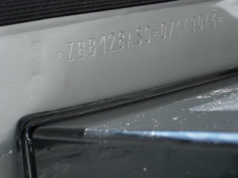

Mais sur ma plaque le N° 144949 c'est le numéro "per Ricambi" enfin c'est ce qui est noté a côté scratch
Le chassis c'est pas plutôt le N° 07149043, car c'est le même que celui frappé sur la tôle au dessus de la batterie !!
A++ Dann

EXACT Embarassed Embarassed Embarassed autant pour moi ,mais comme il y a eu a peine 170000 exemplaires de nos chères autos ,tout modèle confondu ; ton n° de chassis doit etre le 149043 et il serait un modèle F .
je ne sais pas a quoi correspond le 07 placé avant (peut etre le pays d'exportation, 07 pour la suisse)
mon 1500 à le n° 00127396
