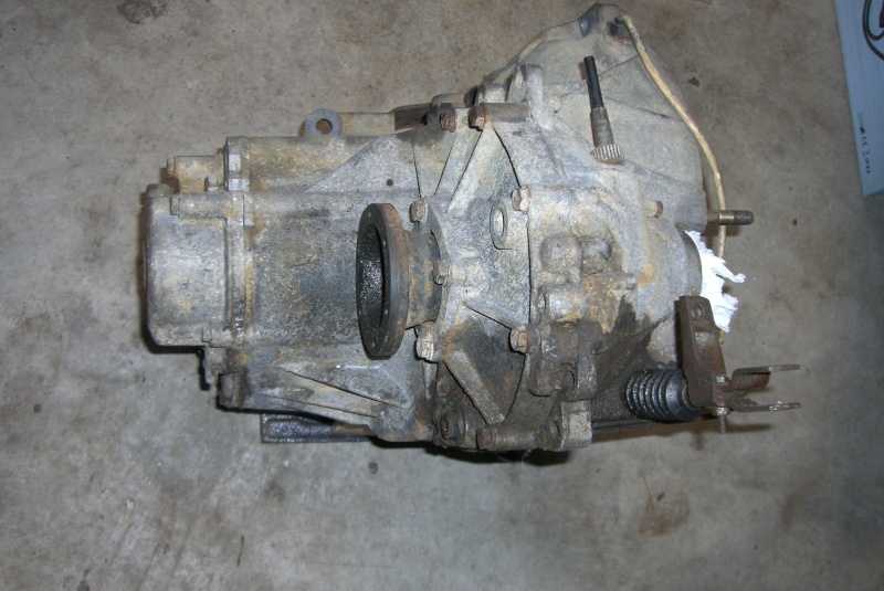

Bonjour à tous,
je crois enfin avoir trouvé la boite que je cherche pour monter sur mon moteur Bravo 1.6 16S. Mais avant de passer à l'achat, je fais appel une fois de plus au coup d'œil et à la compétence des membres du forum.
Ci-dessous les photos de la boite en question. Merci d'avance à ceux qui pourront me confirmer si cette boite est bien montable sur le moteur de bravo 1.6 et compatible avec le levier de vitesse de X.

Au premier coup d'oeil ça à l'air d'être bon, il faut vérifier l'écartement des deux trous de fixation supérieurs sur la cloche, et découper le support alu, qui dépasse du carter de 5 ème.

Je serai tenté de dire qu'il va falloir faire un renvoi de commande puisque la sortie est derrière on dirait...sinon ca à l'air bon.
(ah et récupérer un commande d'embrayage sur une boite d'X, cable d'un côté et hydraulique de l'autre, et le tour est joué !)

Sur cette boite l'arbre de commande des vitesses sort vers l'arrière, sur les x1/9 il sort vers l'avant.
Il faut donc : soit changer le carter d'embrayage de cette boite, soit faire un renvoi sur le levier de commande des vitesses de l'x1/9, ce qui pose le problème de l'efficacité du passage rapide des vitesses.

Le renvoi qu'a réalisé Bernard77 semble très efficace car nous avons fait plusieurs tours de piste à Spa-Francorchamps à rythme "circuit" Cool

Pour la commande, rien de plus simple, il suffit de rallonger le tube d'origine en passant sous la boîte.
L'important est la fixation sur l'arbre de commande, aucun jeu ne doit être introduit à ce niveau dans aucun sens.
La rallonge fait au total environ 400 mm, donc rien de rédhibitoir, je le dis et l'affirme d'expérience ...
le coût de cette "extention" environ 5 euro....
