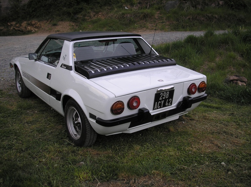

MessageSujet: Re: l achat le jour de mes 45 ans   Sam 25 Avr 2009, 18:43
bonsoir,bonne petite journée aujourd hui,
[/ur
assemblage et mise en place du capot moteur ,par contre ,il ne crochette pas ,?
[url=http://www.servimg.com/image_preview.php?i=451&u=11839171]
parechocs
tableau de bord "presque" tout ok,voila avec les week end prolongés qui arrivent, je vais terminer dans de bonnes conditions ,juste avant les vrais beaux jours Salutations Pascal
MessageSujet: Re: l achat le jour de mes 45 ans   Sam 25 Avr 2009, 20:51
SUPERBE!!!
MessageSujet: Re: l achat le jour de mes 45 ans   Sam 25 Avr 2009, 21:21
Beau travail Pascal ..............rien a dire
MessageSujet: Re: l achat le jour de mes 45 ans   Dim 26 Avr 2009, 04:03
Bravo, ça commence à prendre forme tout ça, le résultat est à la hauteur du boulot !!! l'auto est très belle, en voilà une de plus qui va pouvoir manger du bitume...
MessageSujet: Re: l achat le jour de mes 45 ans   Dim 26 Avr 2009, 04:30
Magnifique!! Belle association du blanc et du noir, bravo!
La prochaine satisfaction sera quand tu pourras la faire rouler.
à nouveau bravo, bravo!!!
MessageSujet: Re: l achat le jour de mes 45 ans   Dim 26 Avr 2009, 05:48
tout simplement superbe,
encore bravo..............
Nombre de messages : 677
MessageSujet: Re: l achat le jour de mes 45 ans   Dim 26 Avr 2009, 14:44
Félicitations pour la ténacité et le résultat ! Shocked
MessageSujet: Re: l achat le jour de mes 45 ans   Lun 27 Avr 2009, 19:24
sublime !!! Wink
MessageSujet: Re: l achat le jour de mes 45 ans   Sam 09 Mai 2009, 20:17
bonsoir,un grand jour aujourd hui!!
http://www.servimg.com/image_preview.php?i=471&u=11839171
ce matin a 9 heures verdict..... et bien je suis tres content,j ai ete recaller seulement pour la pollution(comme un .on,j avais pas reregler apres la pochette carbu) sinon,sans contre visite ,ripage (parrallelisme avant) et un lerger jeu dans la colonne de direction,et puis donc le principal c est que j ai roulé 200 bornes .... bien passé, mais il me restera de quoi occuper quelques samedi encore,mais bon maintenant ,petit a petit ,il faut que je roule a present . a plus Salutations Pascal
