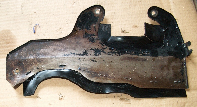

Ce matin, j'ai retrouvé près de mon établi une tôle de protection du moteur :
Cette tôle était grasse, sale et elle présente la particularité d'avoir 2 bavettes en caoutchouc, agrafées dessus !

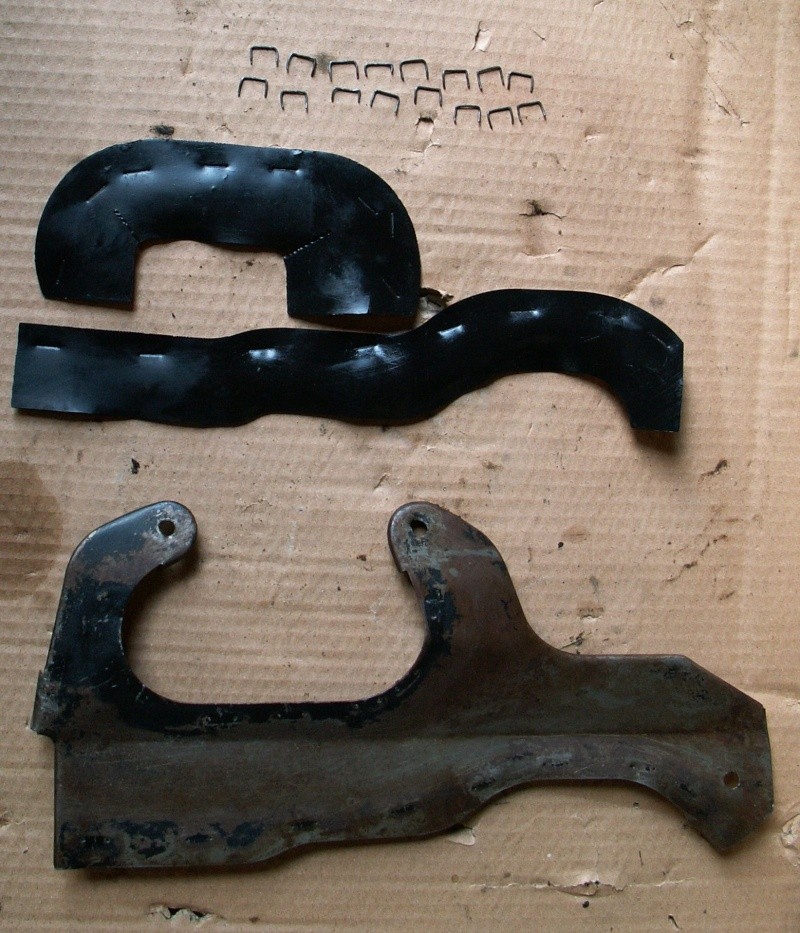

Pour la nettoyer commodément, j'ai donc entrepris de défaire les agrafes une à une pour séparer les bavettes.
J'ai lessivé les bavettes au cif et je les ai passée à la bombe silicones.
Les agrafes, je l'es ai nettoyées une à une et redressées afin de les réutiliser.
J'ai dégraissé la tôle, il n'y aura plus qu'à la peindre et à remonter le tout avant de le stocker.
Voilà, ça fait partie des détails à ne pas négliger.

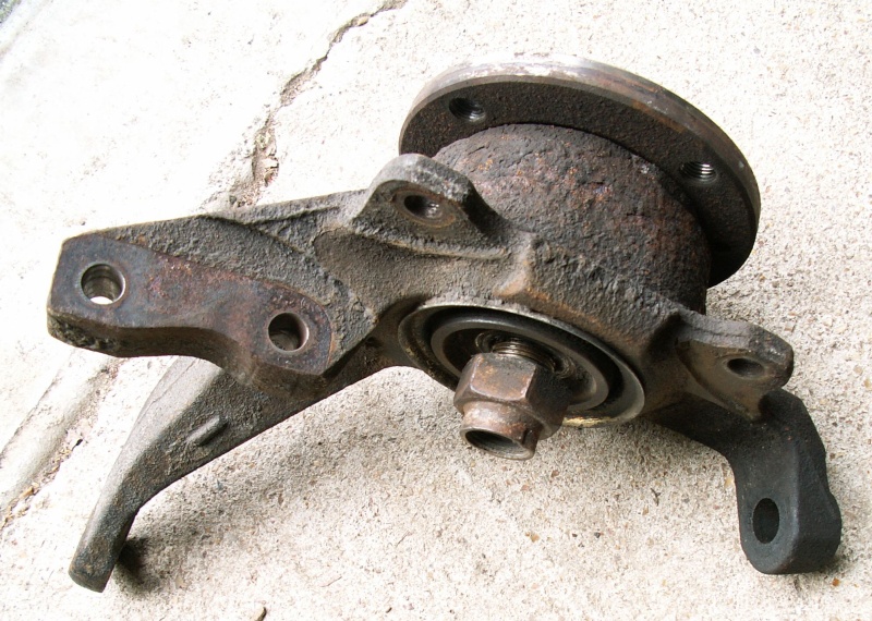

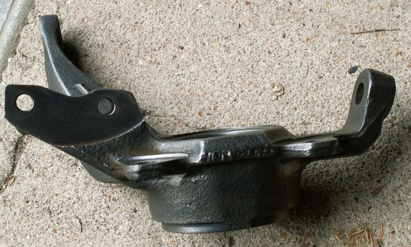

En ce moment, lorsque j'ai un peu de liberté, je travaille sur les moyeux et porte-moyeux : décapage, roulements...
Avant (porte-moyeu gauche)
Après décapage (porte-moyeu droit)
J'ai fait desserrer les écrous gracieusement par mon garagiste préféré...
