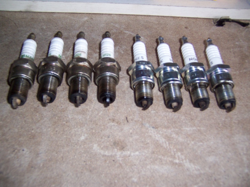

donc pour ma part, j ai changer les bougie hier qui était d origine Crying or Very sad
donc a droite les ancienne et a gauche les nouvelles BP6ES qui on fait que 50km maxi
suite a mes soucis de panne ,j ai souffler par sécurité les jets dans le carburateur... les trou me paraissait non boucher
mais dans le doute un petit coup de compresseur
après avoir actionner le carburateur a la main pas de jet sur le 2 eme corps
le coupable la pompe de reprise , changement du joint par un neuf
et remplacement des bp6es idem aux austin mini a moteur non préparer
donc j ai monter 4 en bp7es. idem a mes moteur turbo préparer
petit tour directement après et pas un seul a coups roul2
reste a confirmer ; par temps chaud car l essaye de ce jour ,a était fait sous la pluie
par contre es normal, le niveau de la température, si pas normal reste a voir avance a l allumeur

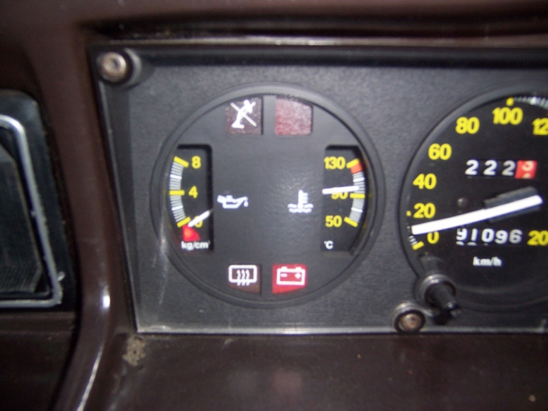

Ton ventilo se déclenche-t-il normalement ?
Et ton robinet de chauffage, il fonctionne librement ?
Sinon, j'aime beaucoup ce bleu, elle va être belle cette X cheers
MessageSujet: Re: bip bip fiat x 1/9 1978   Dim 03 Avr 2011, 17:13
oui mon ventilateur ce déclenche...
même quelle possède un ventilateur, additionnel pas encore regarder de ce coter la.
mais pas entendu tourner le ventilateur de carburateur après l arrêt de l x
pas encore vue ou simplement un interrupteur a porter de main ( Wink radiateur frontal)
il es vrai que lorsque elle ma fait le coup de la panne.
je n es pas regarder la température... mais quelle chaleur dans le moteur sunny
les 90 ° sont parait il normal Wink
