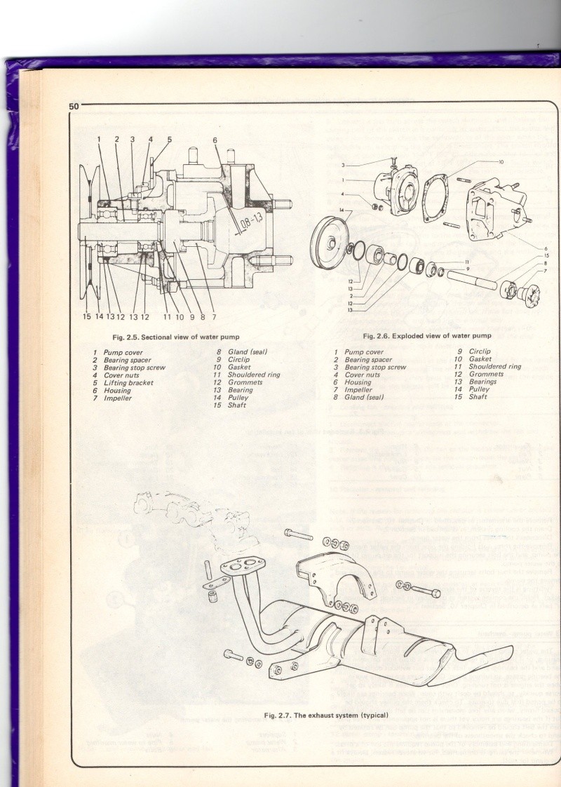

C'est le jeu que tu dois avoir entre le carter et la roue avec les aillettes à l'intérieur du corps de pompe , même une pompe neuve n'est pas forcément au bon jeu
Nombre de messages : 1728
MessageSujet: Re: début de ma restauration   Ven 22 Nov 2013, 18:15
à voir dans la revue haynes

MessageSujet: Re: début de ma restauration   Ven 22 Nov 2013, 18:27
C est gentil merci. J ai acheté le livre
