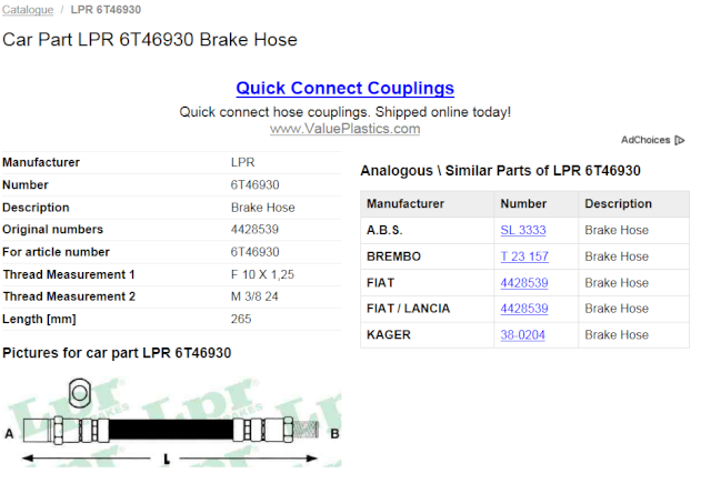

maintenant , ayant en stock depuis longtemps des flexibles neufs sur l'étagère ; je les monte et oh surprise affraid le filetage pour les étriers arrières ne correspond pas :
mes étriers ont un filetage en 3/8" 24unf et les flexibles en 10x1.25
aprés maintes recherche sur le net et un appel à un ancien collègue ,il me trouve une référence (en marque italienne) LPR 6t46930
que chez trouvé sur un site internet, pour 21 euros les deux livré bounce
et les étriers avants neufs remontés
restera la purge lorsque j'aurais les bons flexible arrières !!!!
