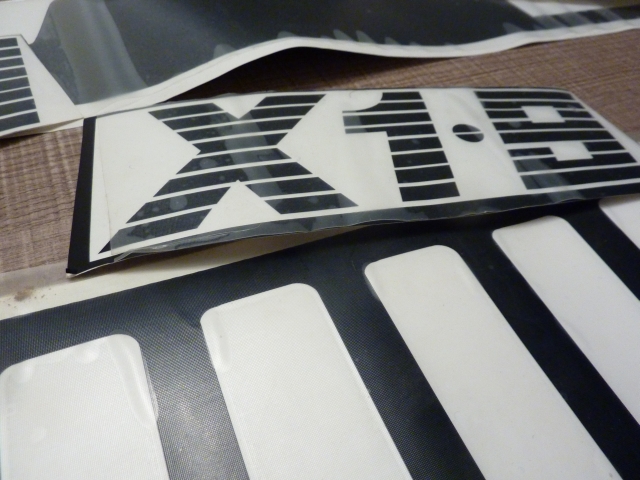

Bà voyons Jéjé, c'est pour les peindre en vert!!! non, plus sérieusement, je m'y prend peut-être un peu tôt mais c'est pour obtenir un max de conseils avant que la voiture ne soit prête...Si tout va bien, dans 6 ou 8 semaines. Voilà les photos.
2 jeux de stickers:
Ensemble n°1 (provenance club France)
Ensemble n°2 (provenance Asie (ebay))

Pour tes stickers, on dirait qu'il n'y a pas de transfert de pose (ce que tu appelles protection) sur le Made in China...
Si c'est le cas, il faut que tu en mettes sinon, galère assurée Neutral
Essaie déjà avec ceux du club X, ils semblent être très bien faits et préparés.
Mais par contre, on voit bien qu'ils ont été stockés roulés, car le transfert fait des vagues.
Avant la pose, il faudra que tu les laisses bien à plat plusieurs jours, ça t'aidera.
