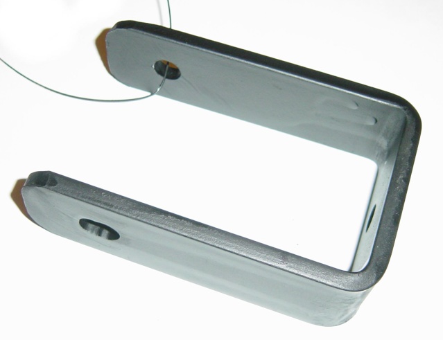

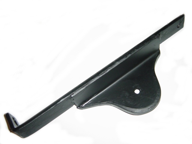

X1/9 1600/16V - Page 2 Mini_0804140910212952902X1/9 1600/16V - Page 2 Mini_0804140911472952928
Voila quelques photos du week-end, ici, le support central décalé qui reprend la tringlerie des cables d'accelerateur.

X1/9 1600/16V - Page 2 Mini_0804140914472952972X1/9 1600/16V - Page 2 Mini_0804140916032952999
Le support droit coté distri, une piece d'orfevre pensée et conçue par notre bijoutier de chez Bertone j'ai nommé Bernard.

Voici, le genre de pièces qu'il vous faudra fabriquer (usiner serait le terme le plus approprié...)
Et il ne s'agit là que des seuls éléments relatifs au support moteur latéral droit (coté Distribution)...

Il faudra donc de la patience, de la dextérité, du courage et du doigté pour rendre possible la pose de ce moteur dans l'X1/9, car l'affaire est loin d'être simple...
