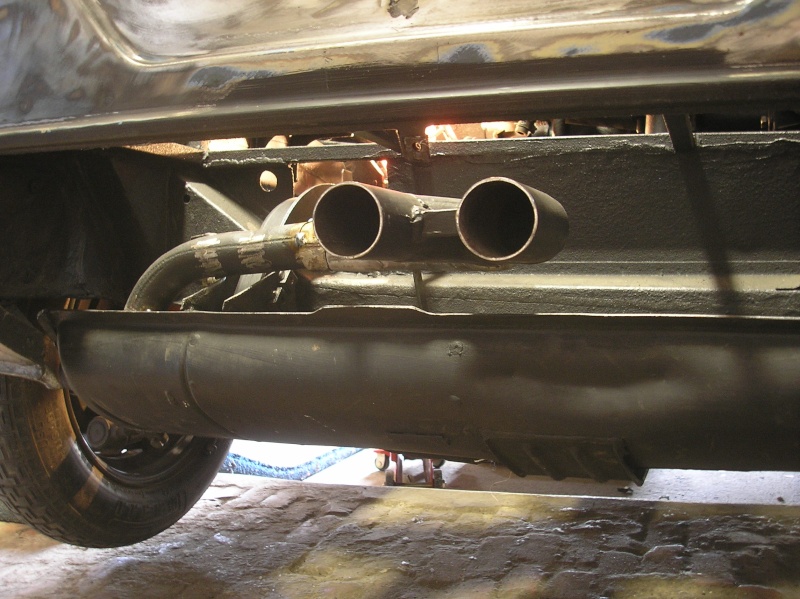

bonsoir a tous ,le stephanois a besoin de vos lumieres ,pour une remise en route moteur ce week end . est ce que quelqu un peut me decrire l interieur d un echappement car j ai entame une modif en sortie centrale dans la grille mais je me demande si je prolonge l existant ou si je fait une fenetre pile poile en face mais que trouve t on a l interieur???en piquant directement aurai je un petit bruit sympa?

si mes souvenirs sont bons, les 2 tubes qui descendent du collecteur arrivent dans un premier cylindre perforé et bouché aux extrêmités,les gaz passent ensuite dans un 2ème cylindre parrallèle au premier et ressortent par la gauche ,est-ce clair? J'espère qu'un spécialiste confirmera (Angelo, Bernard...)

oui la description est correct et si tu veux ouvrir le dessus du pot pour faire tes sorties tu va être en échappement libre pour le bruit je ne te raconte pas

Bravo, ils ont tous raison, un pot d'échappement est bel est bien fait comme ils te l'ont décrit.
Je vais toutefois un peu tempérer le propos, et si tu veux faire tes sorties dans le milieu, tu peux, mais il faut que tu fasse deux tubes de sortie complet pour limiter le bruit.
Donc, si tu ouvre la boîte, il faut dégager tout le système de sortie d'origine, et reprendre les sorties comme tu veux qu'elles soient à l'extérieur, et à l'intérieur, tu refait un tube ou deux, avec les trous, à l'instar de l'origine, et tu ne devrait pas avoir trop de bruit. En revanche, si ce n'est pas un organe neuf, sa durée de vie sera de courte durée, les soudures ont notamment pour effet d'introduire à l'intérieur de l'acier des molécules d'oxygène, qui induisent une très rapide corrosion.
Ce genre de travail, est plus fiable s'il est réalisé sur des matériaux inoxydables.

merci pour ces renseignements,je pense que je vai prolonge l existant dans unpremier temps j aurai tout loisir d y revenir plus tard quand je n aurai que ca a faire . actuelement l auto est a 70 kms de chez nous et un samedi passe tellement vite je vous dirai si la mise en route c est bien passee .je reconnait avoir avoir manquer de patience en attendant votre reponse veuillez m en excuser salutations Pascal

j ai reussi a faire ce que je voulais avec le pot mais par contre elle n a pas voulu demarrer allumage et calage correct mais quedalle on verra la semaine prochaine SALUTATIONS PASCAL

Beau boulot, mais pour entendre le bruit, il va falloir que tu mettes ton moteur en marche ...
MessageSujet: Re: questions echappement   Dim 16 Mar 2008, 09:08
merci, ca ne devrai pas changer la sonorite car la reprise se trouve dans le meme espace que d origine
