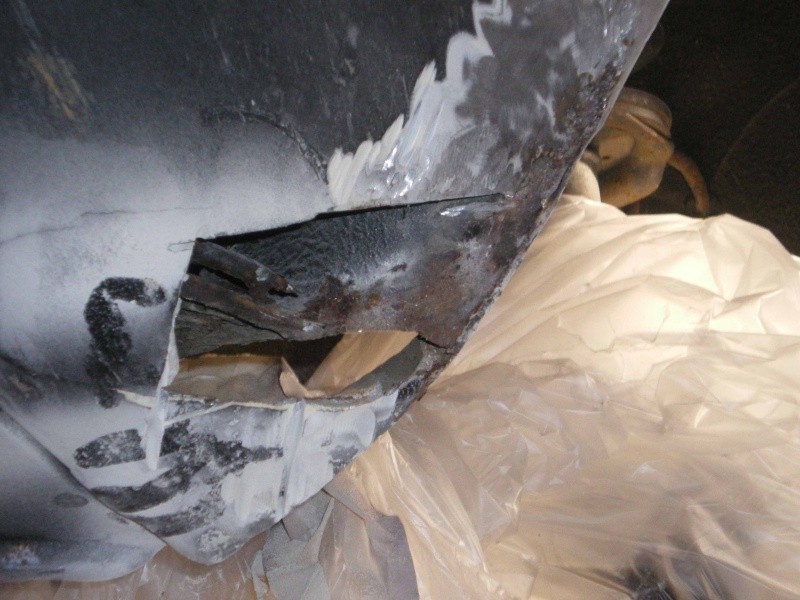

La voici donc sur chandelles pour être à hauteur car le mal se situe en bas
He oui vous avez bien vu, l'aile arrière droit est dans un triste état après avoir retiré 250 g de mastic Suspect
Mon ami Fabrice, un carrossier hors pair a déjà attaqué le dossier
un autre gruyère à rouille toujours sur la même aile
Amateurs éclairés de X 1/9, vous savez que la rouille peut se nicher partout en voici donc la preuve derrière les feux arrières

Ca avance plutôt vite. Il est vrai que ce n'est pas moi qui travaille pour l'instant mais voici le travail de la journée de jeudi. Les trous laissés par les "castors" commencent à disparaître
Vous remarquerez que Fabrice mon ami carrossier a opté pour la résine et non la tôle. A cet endroit, il était difficile de former la tôle.
Voici le reste de cette même aile
Toujours dans la série les castors font des trous
Evil or Very Mad
Voilà pour aujourd'hui la suite dès demain et une cale à poncer m'attend sagement pirat
