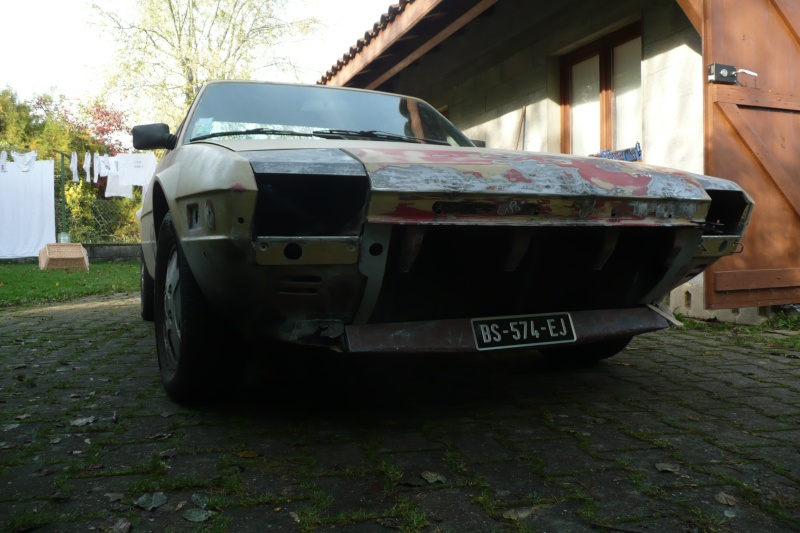

MessageSujet: Re: Elle ne veut pas se le faire elle meme, alors j'm'y colle...   Sam 08 Nov 2014, 15:39
Salut Very Happy  ,
Préparation de bouchage de tout les trous (petits et grand): élaboration de tôles qui  seront soudées par un poteau à mon père qui à de la bouteille dans la restauration auto de A à Z.
Débosselage complet du nez (avec trous qui serons bouchés)
Caches/ bouches longerons maison (+ trou pour crochet, boulon soudé dans le longeron)
Les extrémités des longerons ont également été raccourcis à l'arrière (à flanc de carrosserie) pour faire la même qu'à l'avant (boulon, crochet...)
Pour le capot arrière, il est chez un professionnel de l'alu pour qu'il me soude les jointures des pliures, ainsi que des morceaux découpés et formés pour boucher les cotés du becquet et les 4 angles de l'aération (réf photos postés précédemment)
Si tout vas bien, elle passera en peinture au printemps...

MessageSujet: Re: Elle ne veut pas se le faire elle meme, alors j'm'y colle...   Sam 08 Nov 2014, 16:49
(J'ai réédité mon précédent message après l'avoir envoyé une première fois pour voir si je n'avais pas posté deux fois la même photo; tout ça pendent que tu postait ton message)
Merci, c'est vrai que ce serai mieux, alors que là: c'est plat Sad
J'en profite pour montrer cela (Il faudra que je la repeigne comme il faut):

MessageSujet: Re: Elle ne veut pas se le faire elle meme, alors j'm'y colle...   Mer 17 Déc 2014, 17:44
Salut, Very Happy
Samedi dernier, la X est partie chez un expert en la matière.
Depuis, tout les trous de la partie avant (dues aux pares chocs...) ont été bouchés.
Les paupières supérieurs ont été soudés à la caisse par le dessous, les paupières inferieurs ont été également soudés, puis meulés.
Soudage de tôles façonnées pour réparer les "sabots" des ailes avant qui entourent le spoiler qui étaient pourris.
Masticage.
Ca devient sérieux:
Boulon soudé dans longeron droit pour le crochet:
