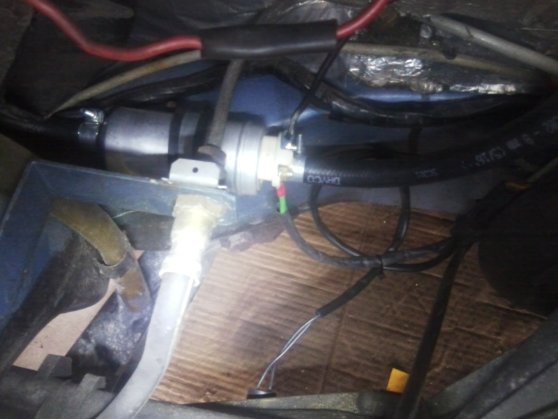

je viens  de monter une pompe électrique de marque pierburg .
voici le montage que j'ai réalisé
départ du réservoir ,filtre , pompe ,clapet anti-retour et carbu .
un clapet aussi sur le circuit de retour .

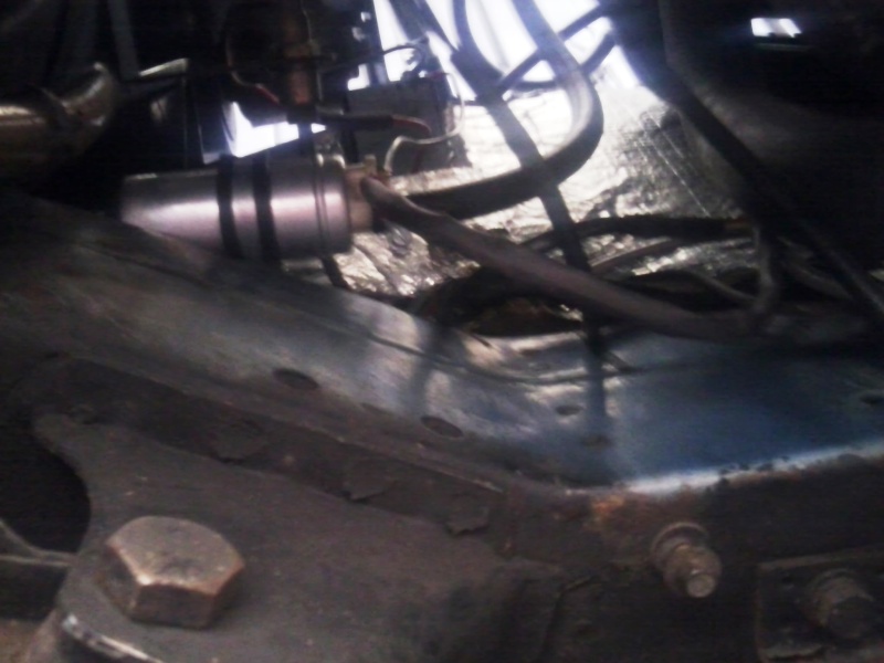

j'ai positionné ma pompe sur le longeron gauche , juste sous le raccord du flexible d'embrayage(il y avait une vis pour la fixation , l'endroit est mois exposé à la chaleur et bien ventilé ).

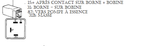

 la pompe est pilotée par un relais tachymétrique (placé dans le compartiment de la roue de secours)  qui à l'avantage de couper cette dernière si la moteur ne tourne plus ( calage, accident ou mise du contact sans lancer le démarreur) .
j'ai laissé dans l'immédiat l'ancienne pompe à essence en circuit fermé .
voici les références pierburg:
pompe 7.21440.51.0
filtre: 4.00030.80.0
clapet anti-retour: 7.20234.50.0
il existe le relais chez pierburg avec support et cablage ref: 4.05288.50.0
mon relais provient d'une bmw 520i
et le branchement du relais
la pompe est protégé par un fusible de 2 Amp en sortie de relais
vue de dessus
vue de dessous
