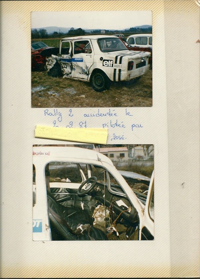

jean ,je ne peux pas etre d accord avec toi sur ça ou du moins sur tout ça
c est vrai que modifier un moteur sur une voiture c est illégal amélioré des freins non .pour le moteur je vais vous faire voir un truc , a part si tu as un accident ou tu es ivre ,ou que tu ais fait le con .peu pour ne pas dire aucun expert ne prendra le risque ,de te faire tomber un moteur tout controller . s il se trompe c est tout pour lui les frais et les réparations
regarde sur ses photo se qui m est arrivé ,il y a quelques année le gars qui met rentré dedans avait presque 3grames ,il était representant 51, ce n est pas une blague .je n était pas encore partit en Italie bosser .apparament elle a l air d origine oui sauf le moteur ,c était un solara ,avec 2 double webber en 45 . j ai eu 2 autres cas comme ça certain de mes amis aussi .perso je n ai jamais eu un seul probléme .apres a savoir que je ne boies pas vu mon boulot ,je n ai jamais eu un accident a tort . vu l etat de la voiture si il y avait du y avoir un controlle ça aurait du etre la .

salut , oui collomp ,le solara resemble au moteur d origine .mais pas autant que le 1600 de fiat au 1500
le gars de 51 a fait 6 mois d hôpital .je le re dit je n était pas en tord .en fait il c est baissé pour ramasser un truc ,a mis un coup de volant .il neigé ,et oui ça arrive chez nous aussi
j ai un copain qui a tuer quelqu un avec une voiture modiffiés ,pas de controlle non plus .moi ça me parait une galégeade se truc de controllé les moteur .un jour je vais vraiment poser la question a espert ,j en connais un a qui j ai eu a faire et qui a son enfant a la mémme ecole que ma fille,le jour ou je le voies
un truc tout con ,au cas ou mémme les voiture neuve ,ne son pas en régle .juste sur un modelle ,les mégane 2 pour changer une ampoule il faut 3/4 d heure et des outils .la boite d ampoules est obligatoire a quoi elle sert? pas en régle car on doit pouvoir changer ,les ampoules sans rien avoir a demonter .vous ne me croyez pas ? regardez dans le code de la route .
apres faut pas confondre quand un truc est bien fait bien étudié et une voiture faite avec des fils de fer .faut pas confondre non plus un freinage fait sinon les équipementiés ne servent a rien et changer un moteur .les frein c est autorisé et ça j en suis sur .demander a un gars qui fait les autobilan vous verrez
