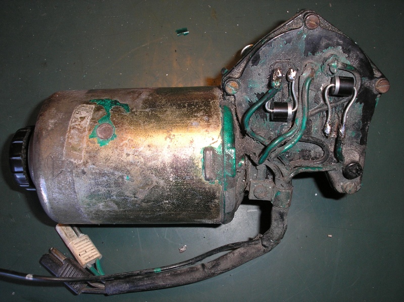

Question piège. Depuis que j'ai mon auto, mes phares se lèvent normalement à l'allumage, mais il n'y en a qu'un seul qui se referme à l'extinction (obligé de le refermer à la main). Est ce que l'un d'entre vous a déjà rencontré ce problème ? Merci.
Phares escamotables Empty
MessageSujet: Re: Phares escamotables   Phares escamotables Icon_minitimeSam 22 Mar 2008, 22:44
controle les diodes qui se trouve souder sur les moteur
MessageSujet: Re: Phares escamotables   Phares escamotables Icon_minitimeSam 22 Mar 2008, 22:56
OK, merci Angélo. Je te tiens au courant.
MessageSujet: Re: Phares escamotables   Phares escamotables Icon_minitimeLun 24 Mar 2008, 22:44
il y a deux diodes par phare,elles sont rondes et tu peux les remplacer
par des 4007.

Bien, juste pour vous tenir au courant. J'ai donc démonté le moteur du phare incriminé et aisvérifié les diodes (visuellement). Apparemment, elles n'on pas eu de coup de chaud. Mais je vais suivre vos conseils et monter des 4007 (si je les trouve). J'avais initialement inversé les relais sans plus de résultat. Idem sur la continuité du câble reliant les deux phares, il n'est pas coupé. Je vais tâcher de trouver un détaillant en électronique autour de Thionville. Si quelqu'un a une adresse, ce sera bienvenu. Bon dimanche à tous.

MessageSujet: Re: Phares escamotables   Phares escamotables Icon_minitimeDim 07 Sep 2008, 09:27
bonjour,le changement des diodes en images
Phares escamotables 7_sept10
bon dimanche Pascal

J'ai eu exactement le même problème. Un phare sortait bien mais ne rentrait pas. Une des diodes du moteur était grillée. Je l'ai remplacée et maintenant ça marche.
Lorsque j'ai déposé le moteur, je me suis rendu compte que le phare était très difficile à manoeuvrer directement à la main. Je dis bien DIRECTEMENT, pas en tournant le bouton du moteur.
Ce qui m'amène à proposer l'explication suivante à cette panne très fréquente sur les X1/9:
Les diodes ne claquent pas à cause de l'humidité, etc.
Elles claquent parce qu'elles sont soumises à un courant excessif. Il faut savoir que les diodes utilisées sur ces moteurs de phare sont prévues pour un courant maximum de 1 ampère. Tout comme les 1N4007.
A ce propos, il est amusant de voir que le fusible est de 15 Ampères. En conclusion, la diode protège admirablement bien le fusible...
Mais revenons à nos moutons. Pourquoi les diodes sont-elles soumises à un courant excessif?
Parce que le moteur consomme un courant excessif.
Ici aussi, on peut se demander pourquoi Fiat a cru bon d'utiliser un aussi gros moteur électrique, en plus muni d'un réducteur à vis sans fin, rien que pour monter/descendre un phare qui doit peser environ 1 Kg tout compris. Ce truc doit avoir assez de couple pour faire tourner la voiture autour du phare...
Mais bon, retournons encore une fois à nos moutons. Pourquoi le moteur consomme-t-il un courant excessif?
Eh bien parce que le phare est trop dur à monter/descendre, car on a oublié de huiler les charnières de temps en temps, pardi!
Il faut dire qu'elles ne sont pas faciles d'accès, il faut une burette avec un très long tube.
Mais si vous regardez le manuel de l'utilisateur, vous verrez en toutes lettres que ces charnières doivent être huilées à intervalles réguliers.
