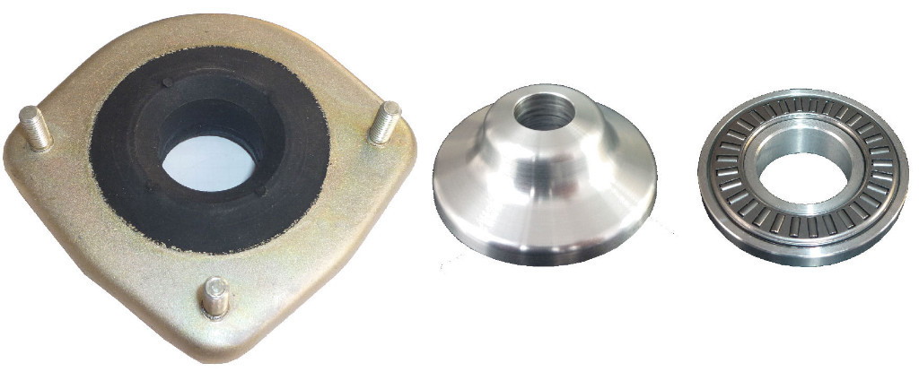

il y a quelques mois certains d'entres vous m'ont gentiment communiqué des cotes de pièces de suspension .
j'ai voulu améliorer la rotation des amortisseurs qui malgré un bon graissage des pièces en mouvement ne me donner pas satisfaction .
j'ai fait usiné un petit support en alu dans lequel s'insère une rondelle acier ( pour éviter que les aiguilles ne creusent l'alu ) et une butée a aiguille .
modification tête d'amortisseur P1050424
cela remplace la pièce en plastique ci dessous
modification tête d'amortisseur P1050425
et aujourd'hui après un premier essai , je trouve une nette amélioration ,que ce soit à l'arrêt pour les manœuvres ou en roulant; la direction est plus légère et agréable.
A voir maintenant la tenue dans le temps

Possibilité d'avoir un peu plus d'explications svp ? :-)
Nombre de messages : 1937
modification tête d'amortisseur Empty
MessageSujet: Re: modification tête d'amortisseur   modification tête d'amortisseur Icon_minitimeLun 31 Mar 2014, 05:07
j'ai remplacé la pièce en plastique qui permet le mouvement de rotation de l'amortisseur lorsque tu tournes tes roues , elle glisse ( étant graissée) par rapport à la grosse rondelle ( juste au dessus sur la photo) .
la butée a aiguille permet cette rotation plus facilement donc moins d'effort au volant surtout lors des manœuvres .....

Regarde ce que je viens de voir sur EBay.De
http://www.ebay.de/itm/Fiat-X-1-9-bertone-Federbein-Stosdampfer-Domlager-Vorderachse-3-Teile-NEU-/130896081463?pt=DE_Autoteile&hash=item1e7a03b237

je les ai vu aussi avant de me faire les miens , c'est le prix qui est prohibitif
une tête se trouve pour 30 euros pièce
