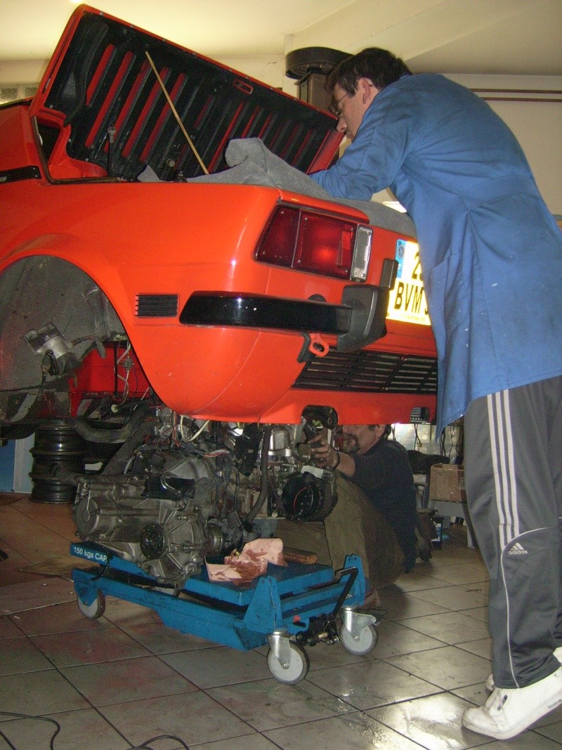

david27 a écrit:
oui effectivement, ( par le dessus, il y aurait plus de démontage)
par contre ,de là à sortir le moteur ...ça veut dire échappement ,liaisons diverses , électricité ,3 fois plus de taf
3 quart d heure montre en main avec le pont oui c est long ,mais bien plus accessible .tout viens acvec echappement compris par dessous te reste les 3 puisque j en ai 3fixation moteur ,la boite les cardans ,la connectique ce sont des fiches .apres chacun fait comme il le sent

Tu as bien dit trois quart d'heure pour sortir le moteur ?...
Nombre de messages : 1581
MessageSujet: Re: Boîte 5 sur 1300   Mar 27 Jan 2015, 18:53
3 quart d'heure, c'est tout simplement impossible, et je prends le pari avec n'importe qui et le matériel adéquate.
L'échappement passe à travers la caisse, donc il est obligatoire de le démonter.
24 vis CHC qui tiennent les transmissions il faut nettoyer toutes les têtes avant de les dévisser.
Démonter la boite seule en 1 heure c'est possible, je l'ai déjà fait à plusieurs reprises.

la prochaine fois je le filme comme ça comme dab .... n oublier qui est tout est fait sur la voiture pour tout demonter rapidement . je ne le croyais pas je l ai vu faire .pourquoi quand il demonte le moteur de la delta 1h il est par terre en demontant le berceau idem c est impossible .la c est pareil une fois demonté cardan support les prises jac du faiseaux il reste quoi ? LA barre du milieux et tout pause par terre .entre ns 20 ans de compet ça sert ,surtout que c est lui qui a fait la voiture .enfin apres je vs l ai dit chacun pensera et fera se qu il veut .mais c est bien plus rapide comme ça si tu as un pont et l outillage . la x c est pas la delta .tout passe par dessous
ça me rappele des c est pas possibles  et pourtant .comme l inclinaison du moteur lol .c est vrai qu apres c est impressionant il n arréte pas .je l ai vu faire pas des on dit ,ça parrait gros mais c est vrai .quand il fera la boite cet été il va le tomber ,je le filmerais et reviendrais sur ce message .vs savez que je n oublie rien ,surtout quand on mets ma parole en doute

Rendons à César ce qui est à César, j'ai beaucoup bricolé les 4cv r10 r8 et autres anciennes mais pour la X1/9 j'ai tout appris grâce à Bernard,30ans expert auto et à Papy 45ans de mécanique, sur la X on en apprend tous les jours, quant au garage c’était l'ancien Garage de Bernard ou bon nombre d'X on été démontées à l’époque.
En ce qui concerne le démontage du moteur pour changer une boite même avec les experts que j'ai cités il faut déjà 1/2 heure pour vidanger le circuit de refroidissement démonter l’échappement et la traverse et sans chômer!

Je laisse à Bernard le soin de te repondre sinon oui il a longtemps travaillé dans un garage ensuite il a été expert auto et prof de mécanique.
Si toute les X allaient chez Bernard c'est que déjà c'est un Amis de longue date et rien ne lui résiste en mécanique il est entre autre a l'origine du montage du 1600i brava dans la X de mon frère et il s'est monté pour lui un 130tc dans une X, un bête de circuit.
le 1600 pret a rentrer dans la X1/9
et nous voila tous les deux à la manœuvre sur la voiture a Titi
Le moteur est positionné Bernard fabrique les supports moteur
