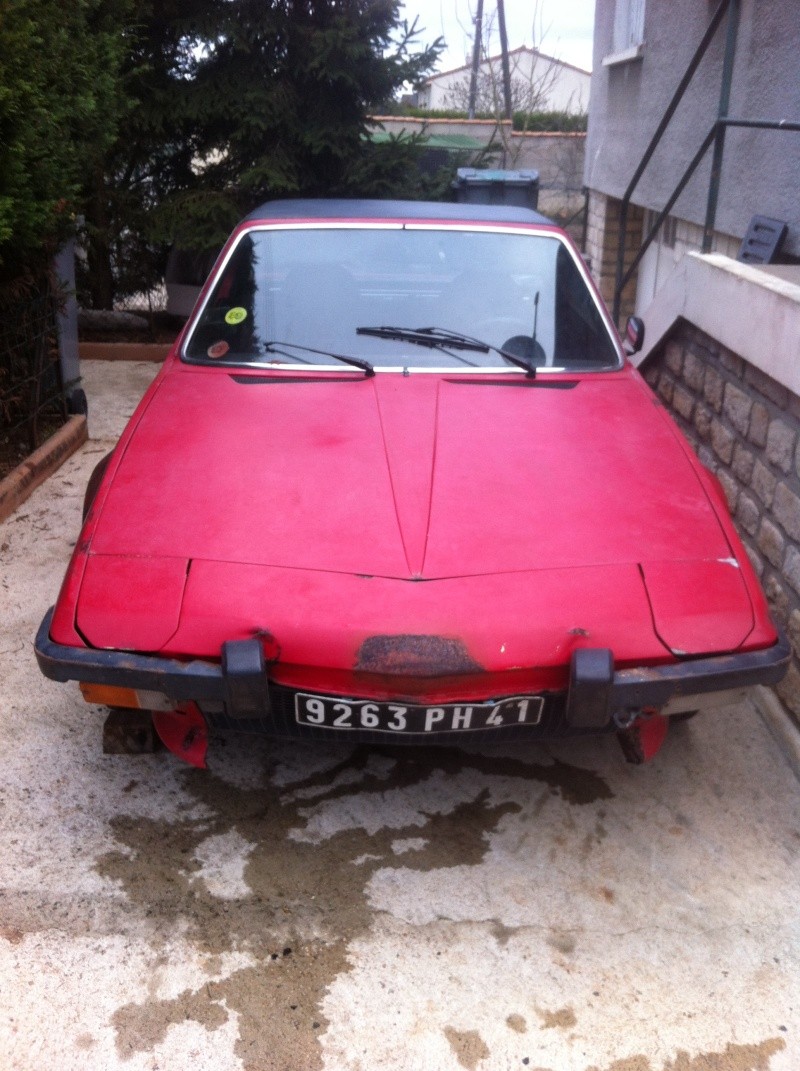

Bonjour, voila la petite histoire de cette 1300. Je l'ai acheter en Novembre derniers à Blois. C'était un lot de 2 X ....
La rouge (celle qui nous intéresse, car l'autre ... RIP) à dormi pendant 20 ans dans un garage au sec, mais le temps lui à quand même porté préjudice ... mais elle va s'en remetre ! comme toute les X1/9 elle sont des combattantes Twisted Evil
La présentation de cette X --> https://x19forum.1fr1.net/t3770-presentation-d-un-nouveau
Bref place au photos :

Voila ! D'autre photo et sujet vont suivre pour vous montrez sur quoi j'ai travaillé et qu'est ce que j'ai refait. Very Happy
