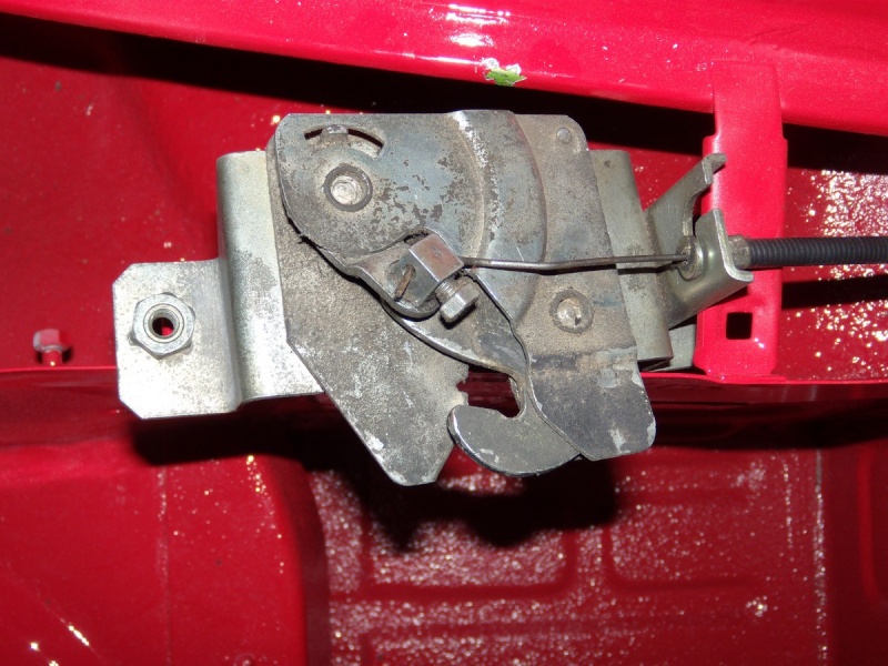

Je viens de remonter mon verrou de capot avant et si on n'a pas la méthode, c'est assez galère...
Donc, j'ai pensé qu'un petit tuto ne pouvait pas faire de mal si ça peut servir à d'autres.
Quand j'ai pensé à faire le tuto, j'avais déjà remonté le mien, j'ai donc simulé la manip avec un second en ma possession...
1 - Les éléments du montage :
La manette de commande qui se trouve sous le volant
Le câble (ici celui-ci a été coupé et réparé avec un domino !)
Le verrou lui-même qui au repos est en position ouverte.
Le câble est solidaire de la manette et difficilement démontable -> donc, ne pas essayer de le démonter sauf nécessité absolue !
2 - il faut commencer par enfiler le câble et sa gaine, en ayant pris soin de retirer le petit embout en caoutchouc que l'on voit sur la photo précédente, dans un trou situé au-dessus et légèrement à gauche du pédalier. Ici le pédalier est démonté, on voit seulement ses deux vis.
Surtout ne pas fixer la commande de verrouillage.
Le câble ressort dans le logement à la base du pare-brise par un tube coudé. Penser à remettre le bouchon en caoutchouc au bout du tube.
3 - Emmener le câble et sa gaine bien au-delà de la position du verrou, afin qu'ils ressortent de l'autre côté du pont, contrairement à la photo, ils doivent passer sous le petit pont.
C'est pour pouvoir l'amener jusque là qu'il ne fallait pas fixer la commande dans l'habitacle.
4 - Y connecter le verrou, passer le bout de la gaine dans sa glissière et serrer l'écrou du serre câble en tendant le câble (enfin le fil de fer qui sert de câble !)
5 - passer dans l'habitacle et manoeuvrer la manette afin de fermer le verrou. (sur la photo, la manette n'est pas à sa place dans la voiture)
verrou fermé :
6 - maintenant, il suffit de glisser le tout dans le tunnel, le verrou fermé pivotera sans problème malgré la tôle de canalisation de l'aération pour se placer sans heurts dans son logement où il n'y a plus qu'à le visser.
Si le verrou était resté ouvert, il était impossible de la basculer pour qu'il prenne place.
7 - maintenant la manette peut être fixée à son tour dans l'habitacle.
Pour le démontage, il suffit bien sûr de faire la manip inverse... cqfd.

Merci pour ce tuto qui m'a bien rendu service!
Citation :
Bon, dans mon cas ça n'a pas été tout à fait sans problème, et j’ai dû un peu "appuyer sur la tête" de la dite tôle.
Et pour la mise à la bonne longueur du fil de fer... j'ai bien failli m'énerver Wink
Finalement je me demande si ce fil a vraiment besoin d'être rigide, un câble de frein de vélo pourrait peut-être faire l'affaire (le mécanisme du verrou possède un ressort d'ouverture un peu plus fort que ce que je pensais). Quelqu'un a-t-il déjà essayè?

Le verrou de capot avant se repousse de l'intérieur pour verrouiller donc, je ne sais pas si un câble non rigide ferait l'affaire (à l'arrivée quand il n'est plus dans la gaine, il va se plier).
En revanche pour les deux de l'arrière qui n'ont qu'une fonction de traction, je pense que ça devrait marcher et être moins "chiant" que ce "put***" de câble d'acier qui ne demande qu'à casser quand on le tord !
Question   Question  Question
Ce n'est pas ce que j'ai je crois avoir constaté (ou alors je suis sérieusement fatigué).
Je n'ai remplacé que le fil de fer (pas touché à la gaine), et je l'ai tiré avec une pince après avoir remis le verrou en place pour voir que ça fonctionnait correctement. En tirant je fermais le verrou.
La rigidité du file de fer me semblait utile pour repousser le verrou en position ouverte car son ressort de rappel est plutôt faible et le capot reste souvent un peu accroché par le verrou. Ceci dit avec un verrou nettoyé et lubrifié ce ressort semble pouvoir suffire (mais j'ai quand même mis le fil rigide  Laughing ).
Pour l'arrière c'est sûr qu'un câble de frein sera plus facile et suffisant.
