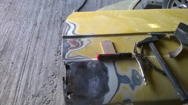

Si vous avez des astuces pour réparer la porte je suis bien sur preneur Smile
Nombre de messages : 2007
MessageSujet: Re: Oh la belle jaune!!!   Mar 29 Sep 2015, 17:46
bonsoir,
ta boîte a été refaite entièrement?
pour ton problème de porte, tu as 2 solutions:
1 la mauvaise: choucroute/fibre de verre sur carton  affraid
2 la bonne: découpage de la tôle malade et réfection de la bordure avec de la bonne tôle traitée ( il faut un peu d'expérience quand même)

Merci pour les conseils Smile je vais commencer la deuxième solution...

La resto avance bien la porte à été réparée
, le coffre et la porte mis en appret

Tadaaa , réparée avec de la tôle saine et tôle malade découpée...
