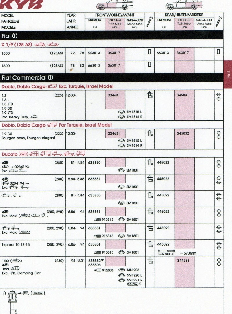

Allez dans la série vieux sujets relancés par moi-même (désolé ), et puis un peu pour résumer une fois pour toute (on trouve toujours l'excuse que l'on peut ) :
-Pour un 1300 qui a ses 4 amortisseurs dévissables: 4 cartouches KYB (réf.363017) font l'affaire.
Sinon jambes complètes AV KYB 233003, mais hélas rien pour l'AR
J'ai bon ?
EDIT: En furetant sur mister-auto et oscaro (pour ne pas les citer) je viens de tomber sur la réf 363017, noté sur les sites : montage de jambe de suspension (cartouche ?) en AV et AR sur 1300 et AV en 1500, sys bitube à gaz. Mais aussi la réf. 663013, même marque, même montage sur les mêmes voitures mais à huile...Qu'en pensez vous ? (intéressant mais ont-ils du stock ?)

tu as tout bon niiico
les amortisseurs à gaz sont nettement meilleurs que ceux à huile
voici l'extrait du catalogue kyb 2009
