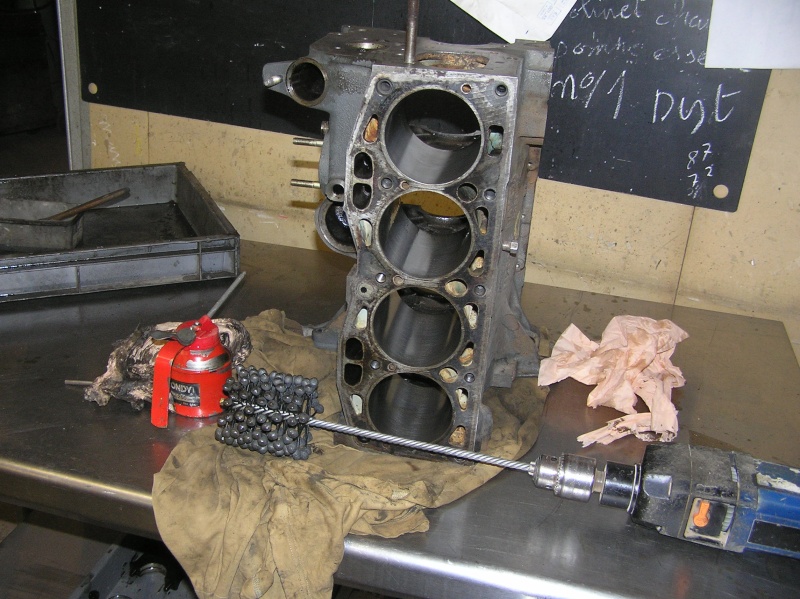

MessageSujet: Re: c'est parti pour une restauration !!   Lun 11 Jan 2016, 21:47
pardon aux âmes sensibles  Twisted Evil
pas mal de modifs pour supprimer les pare-chocs
decoupage des embouts de longerons av et arr et rebouchage des differents trous
déglaçage du bloc
patrick69
Nombre de messages : 372
MessageSujet: Re: c'est parti pour une restauration !!   Lun 11 Jan 2016, 23:25
Alain Houla ta vachement dépoli
Ta fait autant sur la mienne ?wc
Tu aura une meilleure compression fuckmouche
out
MessageSujet: Re: c'est parti pour une restauration !!   Mar 12 Jan 2016, 06:08
j'ai longuement hésité avant d'attaquer aussi radicalement :Op
mais c'est nécessaire pour avoir une esthétique plus fine
Nombre de messages : 1541
MessageSujet: Re: c'est parti pour une restauration !!   Mar 12 Jan 2016, 07:25
A ce stade, il est judicieux (voire impératif) de faire rectifier le plan de joint du moteur.
Je fais ça sûr tous mes moteurs refaits
