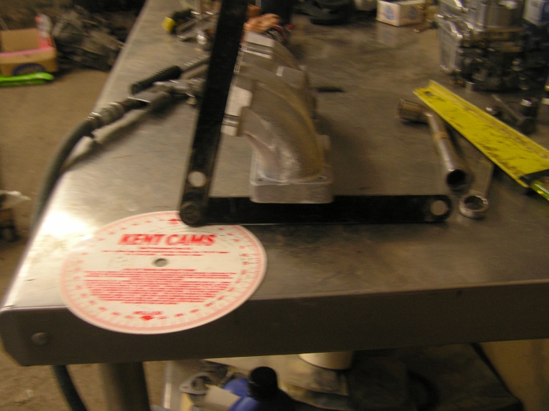

salut Alain, concernant la pipe d'admission peut tu prendre les mesure de l'angle entre les deux plan de joint , les diamètres d'entrée et de sortie
l'état de surface des conduits me parait un peu brut de fonderie , il faut les lisser sans les polir comme un miroir car si c'est trop lisse l'essence vaporiser avec l'air par le carbu à tendance à se reformer en goutelette
essaie d'arriver à ça sans trop agrandir non plus

a la demande de BRUNO j'ai mesuré l'angle du collecteur
j'ai trouvé 77/78  degrés
bon c'est a quelque chose près car pas facile a mesurer No
Nombre de messages : 1729
MessageSujet: Re: c'est parti pour une restauration !!   Ven 15 Jan 2016, 20:23
merci alain Very Happy , ça correspond à l'angle d'inclinaison de 11° du bloc de x1/9
quels sont les diamètres d'entrée et de sortie ?
Nombre de messages : 3111
MessageSujet: Re: c'est parti pour une restauration !!   Ven 15 Jan 2016, 21:26
oui le gars m'avait demander de préciser pour 128 ou X1/9
29 mm coté culasse et 39 mm coté carbu
MessageSujet: Re: c'est parti pour une restauration !!   Sam 16 Jan 2016, 08:01
merci donc elle convient aussi pour des dcnf en 40 en agrandissant un peu l'entrée cheers
