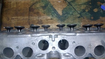

Bon après une longue pose Sleep et faute de temps je m'y suis remis, donc toujours mes problèmes de goujons bloqués ral  sur les deux extérieur j'ai soudé l'écrou et c'est venu bravo2  mais pour celui du milieu rien à faire, balo  il n'y a qu'une solution lumin  le perçage, mais en douceur. Après 8h de boulot et une dizaine de forêts et quelque bière, :#$  la culasse et enfin venue. bravo1  Et dire que cela devait être juste le remplacement du joint de culasse sur le week-end. boulet
Cylindre et piston en bon état
Culasse avant l’envoie pour la faire éprouver et rectifier
Le retour c’est beau
Rodage des soupapes
désolé pour la qualité des photos j'ai mer.... quelque part
