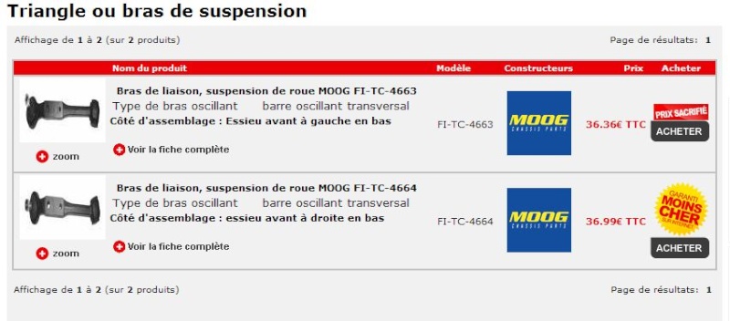

Voila j'ai retrouvé les réf des bras AV !
Si ça peu servir , donc c'est bien chez webdeal auto
PS j'ai pas d'actions chez eux , mais j'ai déjà commander et rien à redire

MessageSujet: Re: Soufflet de rotule   Mer 29 Oct 2008, 23:37
Merci Jojo,
Je suis allé sur leur site et j'ai trouvé les rotules, mais il va falloir les modifier pour n'utiliser que la partie coudé sinon elle sont trop courte.

T'a rien raté, sauf que si tu regarde bien, leurs bras sont beaucoup plus court que sur la x1/9, il faut tronçonner et ne garder que la partie coudée comme cela a été fait sur de nombreuses x1/9.

Pascal, il faut que tu regarde mieux les bras proposés sur ce site sont bel et bien des bras X1/9 inf avant, ils sont conformes à l'origine aucune modif n'est à prévoir pour les poser. En plus, ils ne sont pas cher !!!
