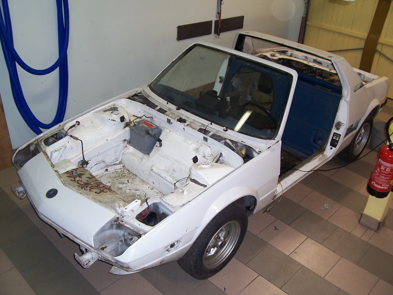

L'achat en Mars 2008
Ma restauration (jojo38) Fiatx110
Puis le démontage
Ma restauration (jojo38) Fiatx111

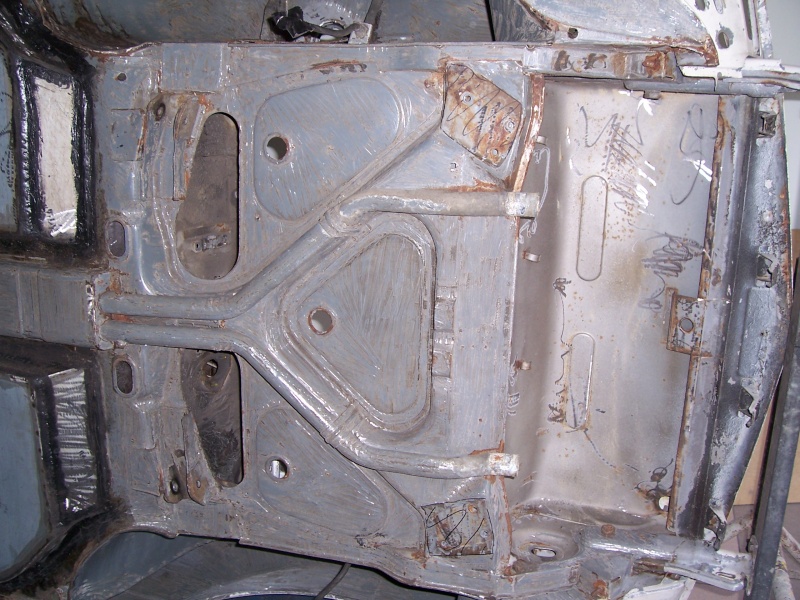

Re-fabrication des planchers
Ma restauration (jojo38) 100_3712
Décapage du dessous
Ma restauration (jojo38) Damont10

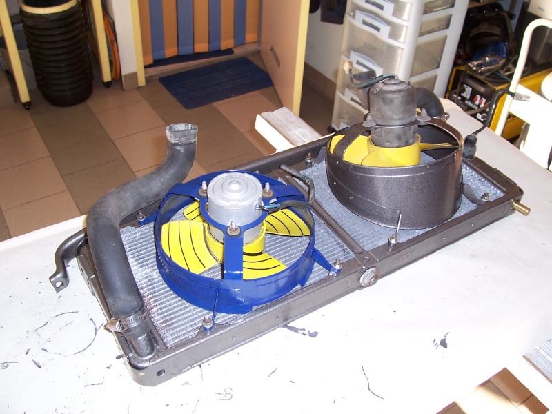

Mise en état de certaine pièces
Ma restauration (jojo38) 100_4118

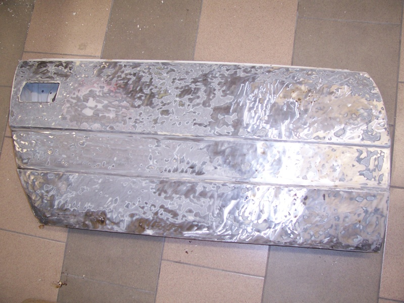

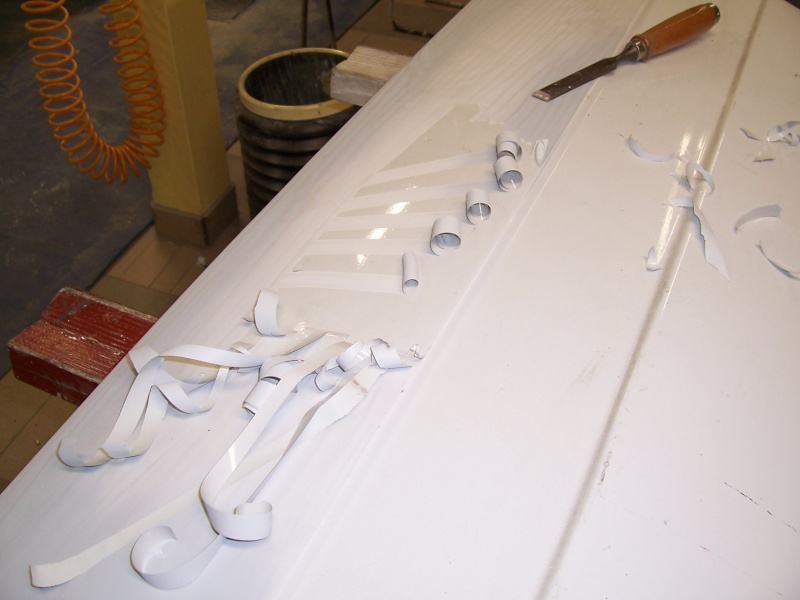

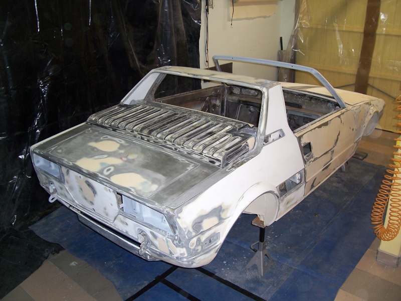

Je suis en train de faire la carrosserie et j'ai un problème avec l'ancienne peinture !!??
La peinture est resté souple et du coup si je met du diluant sur cette peinture ........ben elle frise ..................? Je sais pas si c'est une peinture de carrossier ou si c'est une peinture de grande surface ?????? mais en tout cas c'est une peinture de M!!!
En fait je suis obligé de l'enlever avec un ciseaux à bois !! si si !!!
Du coup j'ai fait toute la voiture et tout les ouvrants .....
Quelques photos du travail .

C'est une peinture qui n'a pas eu de durcisseur!!!

salut jojo jolie boulot. Encore un de bien motivé,peut-être qu'en utilisent du "décapex" ce serait plus facile de décaper ta peinture,ça risquerait peut-être de moins rayer la tôle,bon courage...

salut jojo, j'ai décapé mon 1er x1/9 au décapeur thermique cheers avec l'avantage de pouvoir laisser la tôle a nu en attendant de finir toute la caisse sans qu'elle rouille en surface (inconvénient du ponçage à la machine , tu doit apprèter aussitôt)et j'habite au bord de mer .
ensuite je te conseillerais un bon apprêt phosphatant et un garnissant
passé mouillé sur mouillé ;puis peinture.

en revoyant tes photos, je décaperais au maximum la tôle a nue (comme ta baie moteur)car l'apprêt phosphatant est prévu comme primaire sur tôle nue. tu peux parfois avoir une réaction avec les reste de peinture,d'appret ou de mastic ancien.il est souvent sage de faire un éssai .Ma restauration (jojo38) Icon_geek

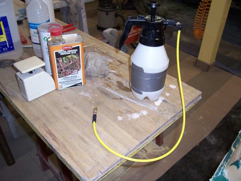

J'ai aussi passer du rustol dans les portières avec un pulverisateur un peu modifié
Ma restauration (jojo38) 100_4233

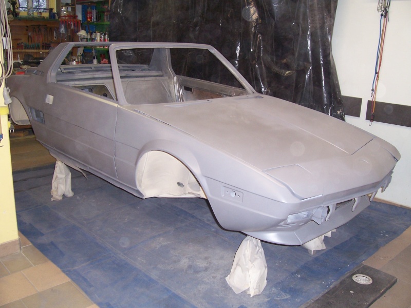

Du coup j'ai fini la carrosserie et j'ai passé l'aprêt ......
Voila les photos
Ma restauration (jojo38) 100_4210
Ma restauration (jojo38) 100_4211
Ma restauration (jojo38) 100_4310
Ma restauration (jojo38) 100_4311
