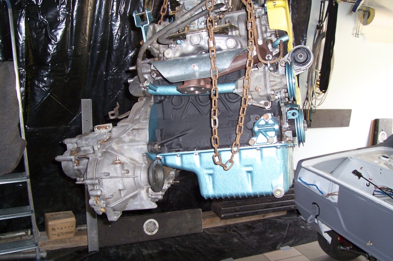

Salut tout le monde !!!
Me re-voila aprés quelque souci .......sur le scooter de ma femme ( Roulement de vilebrequin plus pleins de problème ) et .......un décè dans ma famille (suis parti en Sicile ) , mais bon ça arrive !!
Donc ce week end c'est le moteur qui a pris place dans la voiture .....
voila les photos
Ma restauration (jojo38) - Page 3 027_1010
Ma restauration (jojo38) - Page 3 027_1012
Ma restauration (jojo38) - Page 3 027_1015
Et voila!!!
J'ai plus qu'a remonter tout les fils et les tubes et mettre en route !!!
