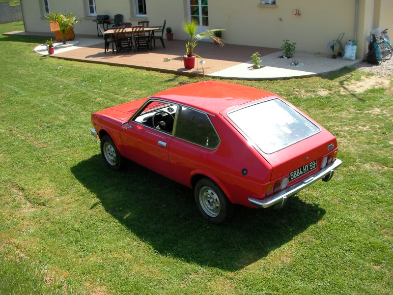

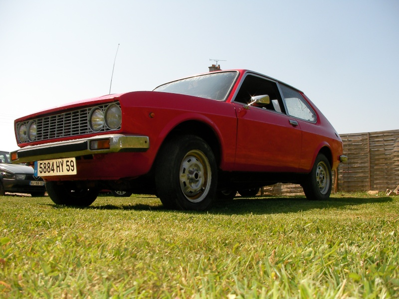

aujourdhui , c est soit je tondais la pelouse ou bien ca geek
[img]debut de resto de ma fiat 128 coupé - Page 2 Sany0057[/img][img]debut de resto de ma fiat 128 coupé - Page 2 Sany0058[/img]
debut de resto de ma fiat 128 coupé - Page 2 Empty
MessageSujet: Re: debut de resto de ma fiat 128 coupé   debut de resto de ma fiat 128 coupé - Page 2 Icon_minitimeLun 18 Avr 2011, 15:25
il fait beau
[img]debut de resto de ma fiat 128 coupé - Page 2 Sany0059[/img][img]debut de resto de ma fiat 128 coupé - Page 2 Sany0060[/img][img]debut de resto de ma fiat 128 coupé - Page 2 Sany0061[/img]
MessageSujet: Re: debut de resto de ma fiat 128 coupé   debut de resto de ma fiat 128 coupé - Page 2 Icon_minitimeLun 18 Avr 2011, 17:45
Merci pour ces belles photos Razz
