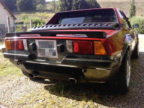

| tout d'abord je vous propose de commencer la visite par le coté : ![voila ma mienne ... Cote10](https://i.servimg.com/u/f22/11/59/69/27/cote10.jpg) ensuite le devant ... ![voila ma mienne ... Devant10](https://i.servimg.com/u/f22/11/59/69/27/devant10.jpg) une vue de derrière (mais un peu flou ![Crying or Very sad](https://2img.net/i/fa/i/smiles/icon_cry.gif) mais on distingue les 2 sorties chromées, les pneux un peu larges, et le feu antibrouillard arrière caché derrière la grille) ![voila ma mienne ... Arrier12](https://i.servimg.com/u/f22/11/59/69/27/arrier12.jpg) moins flou et un peu de coté ... pr l'échappement, pr les ceux-ce qui seraient tentés de se lancer dans la construction, je peux leur expliquer comment j'ai procédé ![Wink](https://2img.net/i/fa/i/smiles/icon_wink.gif) - attention, c pas si facile pr qui n'est pas trop habitué à souder ![voila ma mienne ... Arrier10](https://i.servimg.com/u/f22/11/59/69/27/arrier10.jpg) maintenant l'arrière vu un peu plus de l'autre coté ![voila ma mienne ... Arrier13](https://i.servimg.com/u/f22/11/59/69/27/arrier13.jpg) bon, maintenant on passe a l'intérieur ... qd je l'ai achetée, l'intérieur était totalement "destroy" - tout à refaire (elle avait du subir je pense une innondation a la boue ![Twisted Evil](https://2img.net/i/fa/i/smiles/icon_twisted.gif) ) ... alors déshabillage complet, changement moquette et reconstruction avec mes 10 doigts de l'intérieur, console, sellerie, habillages de portes ... et je dois oublier qq bricoles ...) ![voila ma mienne ... Int_de10](https://i.servimg.com/u/f22/11/59/69/27/int_de10.jpg) ce qui donne en final (les fonds de compteur blanc aussi son maison, et en + rétro-éclairés en bleu c trop fun ![Basketball](https://2img.net/i/fa/i/smiles/icon_basketball.gif) ) ![voila ma mienne ... Interi10](https://i.servimg.com/u/f22/11/59/69/27/interi10.jpg) Le moteur en cours de réfection (j'ai refais le haut moteur l'hiver dernier, mais il faut que je redémonte dans quelques semaines pr la segmentation ![Sad](https://2img.net/i/fa/i/smiles/icon_sad.gif) ) ![voila ma mienne ... Mot110](https://i.servimg.com/u/f22/11/59/69/27/mot110.jpg) et pr finir (provisoirement ![tongue](https://2img.net/i/fa/i/smiles/icon_tongue.png) ), deux clichés des roues arrière en 235/50x13 ... ça frotte un peu, mais je v monter des butées maison pr pallier a ce défaut ... ![voila ma mienne ... Pneuad10](https://i.servimg.com/u/f22/11/59/69/27/pneuad10.jpg) ![voila ma mienne ... 235-5010](https://i.servimg.com/u/f22/11/59/69/27/235-5010.jpg) voilà ... elle rouille un peu par endroit, mais c le deuxième chantier de prévu pr cet hiver, après la réfection du bas moteur .... | |

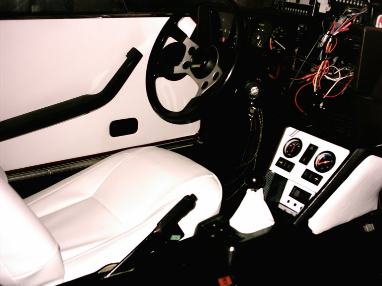

| Splendide cette console!!! je serais curieux de savoir comment tu as procédé pour la modifier(Peinture blanche+compteur et insert facon carbone). |

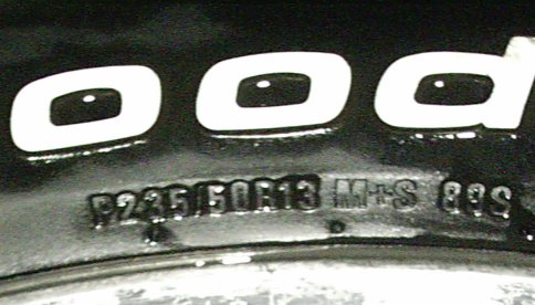

| Impressionnants ces pneus Faut voir en vrai pour le reste, on n'a pas assez de recul. Le travail a l'air conséquent et en plus, bien fait ! Pour le carbone, c'est de l'adhésif, je suppose ? | |

| pas mal ,on sent le travail soigné !! j'ai les mêmes jantes que toi sauf que je suis en 205/60/13,je les trouve déjà trop gros pour mes jantes alors des 235 ça me fait un peu peur... ps: mes jantes sont en 6 pouces et toi? @+++ | |

| merci les gars pr les compliments pour la console oui oui c de l'adhésif pr le carbone ![Smile](https://2img.net/i/fa/i/smiles/icon_smile.gif) - pour le blanc, c pas de la peinture, mais du skai blanc - le même que la scellerie avec un peu de feutre en dessous pr donner un effet légèrement capitoné en fait vu l'état de la console qd je l'ai eu, j'avais pas trop le choix c'était un vulgaire contreplaqué fixé a plat par dessus ![pale](https://2img.net/i/fa/i/smiles/icon_pale.gif) alors je n'ai gardé que le contour de la console et j'ai modelé de l'isorel + du skai + du feutre + du carbone adhésif pr y encastrer les 2 manos ... ![Laughing](https://2img.net/i/fa/i/smiles/icon_lol.gif) la petite pendulette digitale en bas est issue d'un seat ibiza. elle est éclairée avec une led bleu et les inters sont pr la condamnation centralisée et les vitres électrique le tt étant issu d'une lancia - ce qui m'a permi de virer les manivelles des portes pour les jantes de mémoire c du 5.5x13, j'avais peur aussi ![pale](https://2img.net/i/fa/i/smiles/icon_pale.gif) (rapport a la largeur de la jante et aussi a la place dispo dans le passage de roue) mais finalement ça passe (en tailles d'origine ce devait être du 145 je crois ![lol!](https://2img.net/i/fa/i/smiles/lol.gif) ) | |

| La taille des pneux ![Shocked](https://2img.net/i/fa/i/smiles/icon_eek.gif) J'ADORE !!!! tu les à monté sur des jantes en 5.5 de larges ? l'interieur blanc est tout aussi beau ![Cool](https://2img.net/i/fa/i/smiles/icon_cool.gif) |

| après vérification, c bien du 5.5x13 par contre, pr ceux qui voudraient monter des gommes aussi larges, comme je l'ai dit un peu plus haut, notez bien que lorsque que l'on passe sur une bosse ![affraid](https://2img.net/i/fa/i/smiles/affraid.gif) ça frotte un peu ! (pas sur l'intérieur du passage de roue, mais sur la lèvre du bord de l'aile) pour éviter cet inconvénient il faut prévoir une butée pr limiter le débattement de la roue roue ... Pour ma part, je pense monter sous peu un manchon en cahoutchouc sur l'axe de l'amortisseur ![bom](https://2img.net/i/fa/i/smiles/bom.png) | |

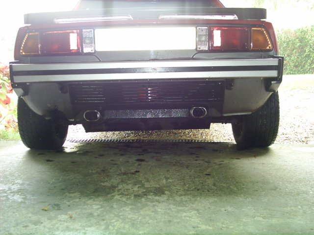

| tu vas bien trouver 5 mn pour nous montrer les modifs que tu as faites ( on dirait que tu as supprimé tes pare-chocs et changé tes jantes)!!! | |

| tres belle auto tu me fais un peu peur avec tes jantes et pneu arriere je m explique LA JANTE EST TROP PETITE EN LARGEUR POUR RECEVOIR UNE TAILLE DE PNEU AUSSI GROSSE QUAND TU ROULE , LA BANDE DE ROULLEMENT RESTE AU SOL; MAIS LA VOITURE DOIT BOUGER EN TRANSVERSAL CAR LE FLAN DU PNEU EST PLUS LARGE QUE LA JANTE ET SURTOUT PAS ASSER RIGIDE ; POUR EMPECHER L AUTO DE SE DENDINER DE L ARRIERE QUAND AU CALE QUE TU VEU METRE (ce son des silimbloc qui rentre dans la tige d amotisseur , je supose?) ne le fais pas , car sur route bosele l auto sera incontrolable .Elle va sauter et ne plus apsorber les deniveler de la route J ai fais c est erreur moi aussi en voiture tourisme et rallye

| bonjour tout le monde, ça y est j'ai fait qq photos (et une petit video que je vais essayer d"héberger qq part ...) Alors qq précisions, pour ce qui est de la turbine et le mode 'atmosphérique' actuel, en fait j'ai bien monté un vrai 1300 TIE MK1, sauf que par manque de temps (et surtout précipitation ![Rolling Eyes](https://2img.net/i/fa/i/smiles/icon_rolleyes.gif) ) j'ai remonté directement la pipe d'échappement d'origine + l'échappement double sortie 'maison'. Je devais installer la turbine du turbo (et sa pipe) et l'intercooler l'hiver dernier, mais il faisait vraiment trop froid (entre 3 et 5° dans le garage) alors comme j'm bien mon confort ![Razz](https://2img.net/i/fa/i/smiles/icon_razz.gif) et qu'après tout elle marche déjà très bien comme ça, je repousse la mise en place de ces derniers équipements à l'automne prochain Quand j'ai préparé le bloc moteur avant la remonte, j'ai prévu toutes les attentes, y compris le retour d'huile de lubrification du turbo dans le carter moteur ... bon alors comme promis qq photos : l'arrière avec les 'petits' pare-chocs et mon échappement fait maison qui me plait toujours autant ![Razz](https://2img.net/i/fa/i/smiles/icon_razz.gif) ![voila ma mienne ... Arrier10](https://i.servimg.com/u/f69/11/59/69/27/arrier10.jpg) ![voila ma mienne ... Arrier11](https://i.servimg.com/u/f69/11/59/69/27/arrier11.jpg) on continue la visite : l'avant ![voila ma mienne ... Avant11](https://i.servimg.com/u/f69/11/59/69/27/avant11.jpg) les jantes en 15" Brock B2 a bord polis et les pneus Nankang 195/45x15 : ![voila ma mienne ... Jantes10](https://i.servimg.com/u/f69/11/59/69/27/jantes10.jpg) ![voila ma mienne ... Jante210](https://i.servimg.com/u/f69/11/59/69/27/jante210.jpg) et pour finir le compatiment moteur (oulala c'est bien poussierreux tout ça, il va falloir que j'envisage un petit nettoyage ![Razz](https://2img.net/i/fa/i/smiles/icon_razz.gif) ) ![voila ma mienne ... Moteur10](https://i.servimg.com/u/f69/11/59/69/27/moteur10.jpg) Evidemment les photos embellissent tjrs un peu. J'ai aussi un peu de carrosserie a reprendre, mais bon, comme elle ne roule QUE par temps sec, et pas plus de 6 a 7 mois par an, il n'y a pas trop de danger (d'autant que l'ancien propriétaire l'avait complètement "waxée") Sinon pour les jantes, pour ceux qui souhaiteraient passer en 15" aussi, le diamètre est important pour ne pas "toucher", mais évidemment aussi le déport : donc moi j'ai opté pour des jantes ET25 auquel j'ai ajouté des calles de +20 (avec centreur de préférence) et pour les pneus du 195x45x15 ce qui donne un périmètre assez proche du 185x60x13. @+ | |

| bonjour, c'est sûr que ça change! elle a l'air d'être en bon état à bientôt peut-être sur les belles routes ensoleillées de Normandie | |
