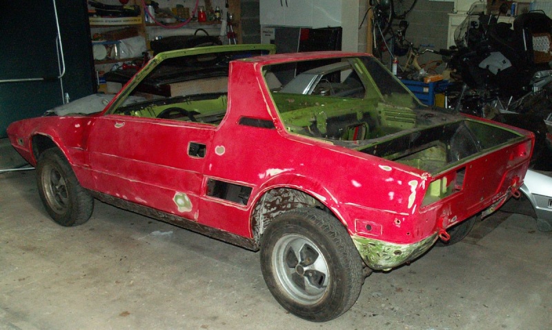

La fête passée, je me lance dans le démontage complet en répertoriant toutes les pièces, tous les boulons que je mets dans des sacs congélateur et étiquette. Je prend aussi beaucoup de photos pour pouvoir remonter.
Rapidement, la chance me sourit une nouvelle fois car j'en trouve une deuxième pas chère sur Leboncoin. La caisse malgré les apparences est pourrie et le moteur est rincé - au sens propre, le joint de culasse est claqué - mais ce n'est pas grave, ce qui m'intéresse surtout c'est l'intérieur et tout un tas de détails : carrés de cric, moquette, cache divers, glissières de sièges, etc.
Elle parait belle pourtant. L'ancien propriétaire a été très honnête et m'a prévenu, je l'ai achetée en connaissance de cause.
Au niveau tôles, je vais quand même récupérer le nez qui est en bon état et les capots car les miens même s'ils sont en état, sont percés car pour la compétition, il avait fallu mettre des attaches capots. je vais également récupérer une boîte de vitesse pas cassée et avec un pont normal, c'est mieux pour la route, surtout que le pont court, il sifflait (peut-être qu'il était content Smile), Et aussi un carter moteur car le mien avait été fendu par une rondelle d'arbre de roue baladeuse et réparé avec de la soudure à froid (qui tient toujours !).
Aujourd'hui, les 2 sont complètement désossées, la grise va bientôt partir à la casse - à moins que quelqu'un soit intéressé par ce qui reste, dans ce cas, il vient la chercher et je lui donne...
La rouge va aller voir Adrien pour qu'il lui soude le nez, les carrés de cric, la dégondole... Ensuite, elle devrait faire un tour à Ruaudin près du Mans pour prendre un bain décapant et faire un passage en cataphorèse pour un apprêt total.
J'ai hésité avec un sablage, l'avantage du décapage chimique, même s'il est plus cher est qu'il nettoie tout : les corps creux, les endroits inaccessibles, et ça ne met pas du sable partout qu'il est ensuite très difficile de souffler complètement. De même la cataphorèse permet de peintre à l'intérieur des corps creux.
La voilà, prête à partir chez le carrossier, je lui ai remis les trains roulants et un volant pour pouvoir la manoeuvrer aisément.
Bon, j'écrirai la suite plus tard... Smile
