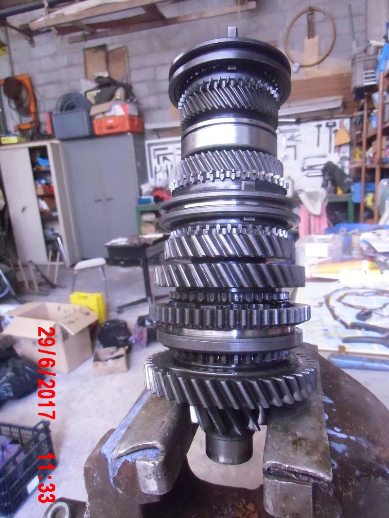

Résultat du démontage, les 3 baladeurs sont HS. dans un post, il me semble qu'il est possible de monter des freins de synchro en bronze.
Quelqu'un a-t-il fait ce montage ? ce montage est-il possible sur l'ensemble des pignons ? Angelo parle de boite regata diesel (quelle année du véhicule etc)
Baladeur 3ème et 4ème comment fait-on pour en arriver là ?

Problème très courant sur ce baladeur

De retour de l'orthodontiste notre train de pignons a un nouveau sourire.
Problème de sélection de vitesse. Cimg2110
Remontage de l'ensemble dans les carters, mise en place des axes de fourchettes des verrous.
Problème de sélection de vitesse. Cimg2112
Tous le monde est en place.
Problème de sélection de vitesse. Cimg2113
On referme, mise en place des pignons de 5ème, serrage au couple.
Problème de sélection de vitesse. Cimg2114
Maintenant que la boite est refermée, graissage de la butée avant de l'accoupler au moteur.
Problème de sélection de vitesse. Cimg2115
Il ne reste plus qu'à passer au reste, dans un premier temps, train arrière.
