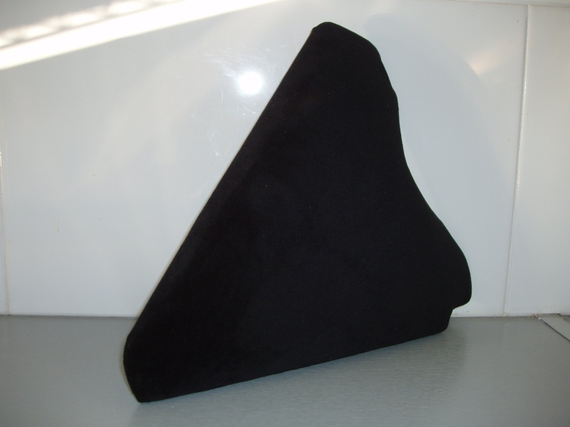

Voici un des deux éléments de la console centrale qui sont maintenant recouverts de tissu alcantara noir qui sera aussi sur le milieu de l'assise et le milieu du dossier.
projet restauration stage 1 P1010419

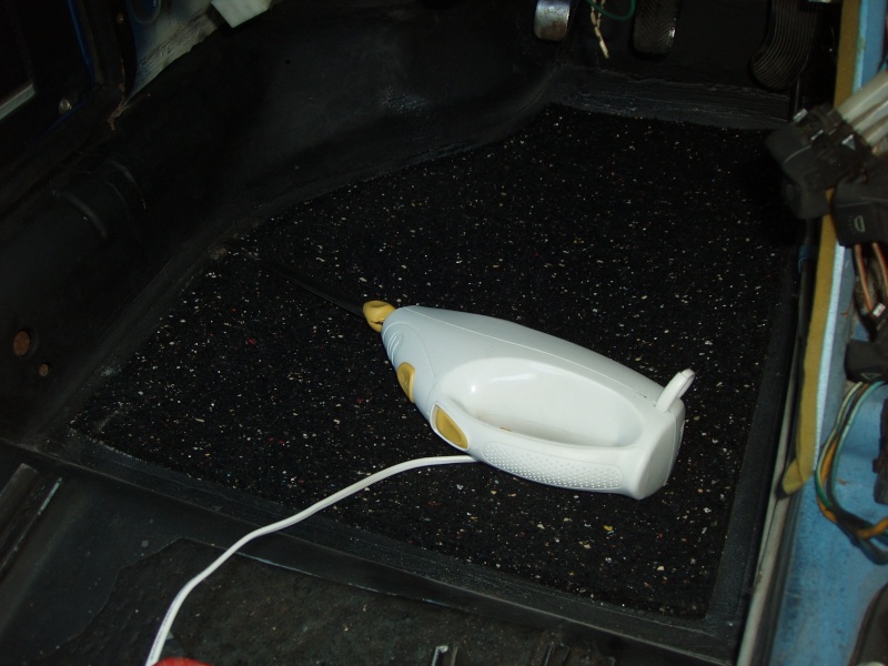

Voila, j'ai mis en place les plaques de caoutchoucs afin d'isoler le plancher de ma X . Pour cette opération, j'ai donc utilisé des plaques d'isolation de machine à laver, de la colle néoprène en bombe et un outil que tous les mécano doivent avoir dans leur garage : " UN COUTEAU ELECTRIQUE DE CUISINE".
Il me permet de découper et ajuster les bords de caoutchouc..... A vous de voir
projet restauration stage 1 P1010310
projet restauration stage 1 P1010311
